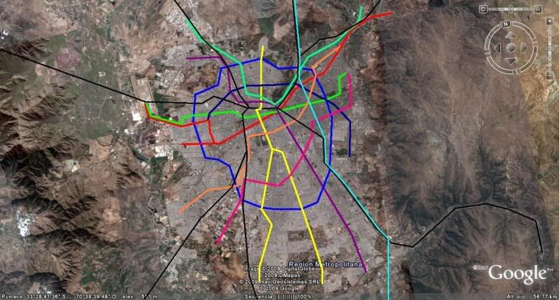

EDITO: Sobre lo propuesto, yo pienso que la línea debe atravesar por el subsuelo el aeropuerto y debe recorrer por la zona Mapocho, creando una gran parada intermodal al estilo de Atocha (Madrid) y recuperando la vieja estación de Mapocho así, y con conexión en la zona de El Golf - Las Condes. Yo propondría en la zona Costanera.
Mi propuesta -que ya iré perfeccionando- sería algo así:
Donde tenemos una línea central que entra por el aeropuerto, sigue por Mapocho, pasa por la zona de El Parque de Las Américas y continúa hacia oriente, dirección Mendoza -importante flujo de gente en épocas estivales, y potencial para aumentar la actividad económica de Santiago (como pseudo-capital por cercanía) y el litoral, por ser más cercano para estos que el de su país. Además, también sería un importante impacto para el aeropuerto internacional, ya que es más grande del que disponen y más cercano, aumentando el potencial de PAX de SCL.

La primera alternativa presentada, utilizando el "passante" de Quinta Normal, me parece la mas adecuada. De todos modos, la idea de conectar el sector oriente con el aeropuerto me parece acertada, pero no con un tren, sino que con una linea de metro (paralela a la 1) y que luego salga a la superficie, utilizando las misma faja que el tren. En el aeropuerto, quienes viajen a Vina o Valpo, conectarian en la estacion intermodal del aeropuerto....
Saludos....
