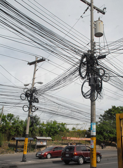

Aunque en varias ocasiones ha reportado el inminente peligro a las autoridades de la empresa estatal, no se han presentado a repararla, lo que más le asusta es que parte de los cables están desprendidos y no sabe si tienen electricidad.
Y así como ese caso, muchas otras instalaciones de postes y cables están saturadas de líneas de trasmisión eléctrica, compitiendo por espacio con las compañías telefónicas y televisión por cable.
Peor aún son las consecuencias que el exceso de cable en los postes pudiera provocar, que van desde la suspensión del servicio de energía eléctrica, los accidentes viales, hasta cortocircuitos.

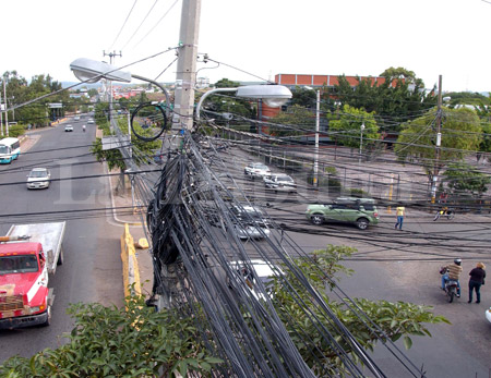

Una tecnología que ocupa menos espacio, como la de fibra óptica, sería una solución estética para no ver los postes de alumbrado público sosteniendo enredaderas de cables.
Debido a la gran cantidad de usuarios, tanto de la ENEE como de otras empresas, la mescolanza de cables en los postes ha llegado a formar parte del “paisaje” en las principales ciudades del país.
Al respecto, el gerente técnico de la institución, Leonardo Deras, aceptó que es un grave problema esa saturación de cables, porque debilitan las estructuras a la ENEE y han tenido que hacer trabajos de reforzamiento por el peso que soportan.
“Es indudable que se ve muy fea esa gran cantidad de cables instalados desordenadamente, pero mientras no exista otro sistema, la situación no cambiará por razones presupuestarias del Estado”, lamentó.

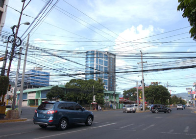

El funcionario explicó que se establece una distancia mínima de 4.6 metros para el cableado sobre aceras, aunque si es sobre calle será de seis metros, no así en carreteras donde la distancia es de siete metros.
Si les coloca más peso simplemente el poste se desploma, ocasionando enormes pérdidas para la institución y los abonados, porque se ven afectados con la interrupción del servicio.
En el caso que los espacios coincidan entre sí, lo que ocurre es que se sobrecarga el torque, creando un desbalance y el poste se pandea, provocando graves daños a su estructura.

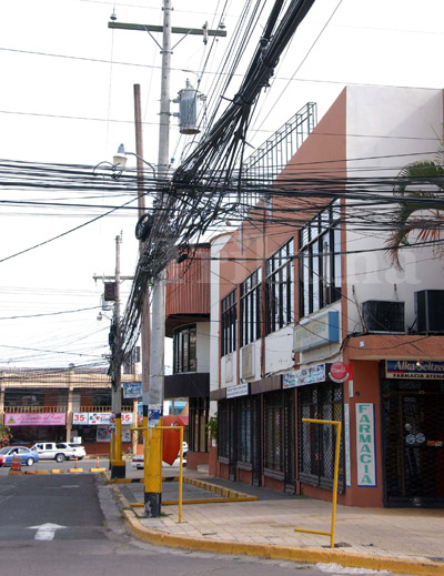

Los postes aguantan hasta con tres transformadores de 100 kilovatios y resisten suficiente carga, lo que sucede es que las compañías realizan sus pegues de manera inconsulta, creando desnivel en el peso de los cables.
Colonia Palmira.
Sostuvo que las estructuras cilíndricas de concreto están diseñadas para soportar ese tipo de cargas, aunque adicionalmente los aisladores y los cerrajes provocan más carga.
