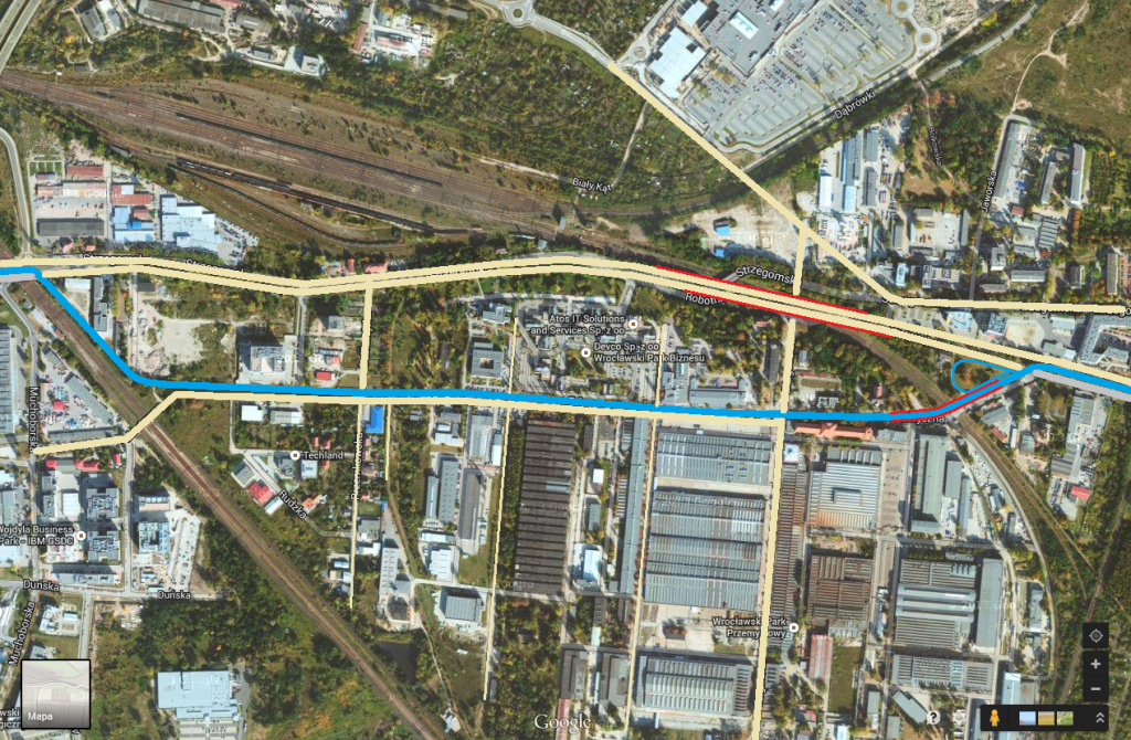

Horrendalny koszt budowy wiaduktu tramwajowego nad toram w WPP to mit! Myślę, że mogę to udowodnić.
Atapy no está en línea   Reply With Quote
Bo tu nie chodzi o wiadukt dla tramwajów, a dla samochodów. Jeśli możesz to policzyć, to super!
Czyli co, do porównania wzięto węzeł "Autostrady Strzegomskiej" z dodatkiem tramwaju w środku kontra wiadukt dla dwupasowej jezdni tramwajowej? Jeśli tak jest, to nawet nie chce mi się tego komentować.
Ja od jakiegoś czasu pracuję nad alternatywną koncepcją linii tramwajowej na ND zakładającą bodowę samej trasy tramwajowej, bez rozbudowy drogi. Okazuje się, że tramwaj można wybudować prawie bez ingerencji w istniejący układ drogowy. Wyszło mi, że feralne przekroczenie torów kolejowych na WPP powinno być prawie że w osi przejazdu kolejowego na Robotniczej. Próbując oszacować koszt budowy wiaduktu posiłkowałem się zbudowanym niedawno węzłem przesiadkowym koło stadionu. Po odjęciu części kolejowej wyszło, że reszta kosztowała 37,3 mln netto. Estakada na Pilczycach ma długość około 160 m. Z dość dokładnej analizy i rozpatrzeniu kilku wariantów wyszło mi, że obiekt na WPP powinien mieć około 105 metrów nad Wagonową i torami kolejowymi oraz drugi około 35-metrowy nad rezerwą dla przyszłej Strzegomskiej. Założyłem bowiem, że tory tramwajowe do samego wiaduktu będą przedłużeniem istniejących. Reszta to wstawka między obiektami (około 30-metrowa) i rampy, które mogą być budowlami ziemnymi z pionowymi ścianami (grunt zbrojony). Jeśli chodzi o szerokość obiektu, do dla pomieszczenia dwóch torów tramwajowych, dwóch peronów przystanku tramwajowego i drogi rowerowej, powinna ona wynosi 13-14 metrów. Jest to średnio dwa razy mniej niż obiekt przy stadionie. Biorąc to pod uwagę oraz wyrzucając zadaszenie, szerokie rampy prowadzące na esplanadę i wszytko, co znajduje się w pasie szerszym niż 15 metrów dochodzę do wniosku, że koszt obiektu na WPP może zamknąć się w 30 milionach. Dla przypomnienia, węzeł drogowy z tramwajem środkiem w oficjalnej koncepcji miał kosztować kilka lat temu około 175 milionów. Za to można moim zdaniem wybudować całą linię od Placu Orląt i kto wie, czy nie kupić kilku tramwajów. A Unia może dać połowę albo i więcej. A obiekt z jezdnią autobusową będzie musiał mieć podobne wymiary. Tego się już nie da odchudzić.
Dokładnie tak. Dla urzędników miejskich tramwaj na ND = tramwaj wraz autostradą. A tak wybudują tylko wiadukt dla samochodów, na który łaskawie wpuszczą autobusy.
Zupełnie innym problemem jest brak koncepcji obsługi samego Nowego Dworu. Jeśli linia miałaby się kończyć przed Mostem Muchoborskim bez penetracji osiedla, to lepiej żeby nie powstała w ogóle. Lepiej i taniej będzie dalej jechać autobusem.
bystrzak2000 no está en línea   Reply With Quote

Wszystko fajnie Atapy, tylko pomijasz jedną rzecz - Twoim założeniem, celem jest budowa linii tramwajowej. A problem Centrum Świebodzkiego jest o wiele większy. Takie zrobienie linii na ND najmniejszym kosztem przyklepie tą aktualną prowizorkę, ten urbanistyczny rozpierdziel w tamtej okolicy. Tam trzeba podejść kompleksowo do całego tego obszaru (w sumie to nie tylko CŚ, a większego terenu, od POL aż do OŚ), na przykład tak jak to zrobił tomekkor. Uporządkować urbanistykę, przemyśleć to i wtedy robić, zgodnie z tym planem.
Nie chciałem opisywać tutaj teraz całej mojej koncepcji, ale ona wyjaśnia tą kwestię. Jeśli my coś wiemy na pewno w tej chwili na temat Centrum Świebodzkiego, to to, że będzie ulica, która stanowi przedłużenie Robotniczej w jej osi od WPP do POL. Linia tramwajowa miałaby biec od początku w śladzie tej ulicy. W pomyśle, który przedstawiło dzisiaj miasto jedna rzecz jest w porządku: trasa komunikacji miejskiej miałaby przebiegać na tyłach Domaru, czyli w śladzie tej planowanej ulicy. W tym miejscu od POL jest taka brukowana droga między magazynami, która sięga ponad połowy odcinka do Smoleckiej. Wiem, że budowanie tramwaju między starymi magazynami może wyglądać na szaleństwo. Ale ma to swój cel. Nie utrwala to stanu istniejącego, trzymamy się jedynego ustalonego, pewnego punktu co do urbanistyki CŚ. O resztę możemy siędalej spierać, jezdnię możemy dobudować później, a na razie tramwaj może być świetnym impulsem do rewitalizacji otoczenia. Bez względu na to, czy w przyszłości zdecydujemy, że ulica tam ma mieć przekrój 2x2, 1x2, 2x1 z tramwajem w środku czy jakikolwiek inny, istniejąca linia tramwajowa będzie i będzie ją można wpasować w nowoprojektowaną ulicę. Tramwaj na Nowy Dwór nie ma sensu bez odcinka POL-Śrubowa, a ja chciałbym "zbudować" tą linię bez rozgrzebywania układu drogowego poza miejscami przecięć z torami. I jestem absolutnie przekonany, że to się da zrobić stosunkowo tanio, szybko, funkcjonalnie i bez szkody dla urbanistyki przyszłego CŚ, o którą możemy się jeszcze spierać, nie blokując jednocześnie budowy tramwaju na ND.
A jeśli chodzi o urbanistykę poza CŚ, to moje pomysły mieszczą się całkowicie w pasie terenu przeznaczonym niejako naturalnie i przez koncepcje miejskich planistów na komunikację. Ja tylko żongluję położeniem elementów ulicy (torowiska, jezdni) w przekrojach tych ulic. A to naprawdę może mieć ogromny wpływ, jak wspomniałem, na koszty, czas i funkcjonalność trasy tramwajowej.
Na Rogowskiej, jeśli torowisko będzie po stronie osiedla, to przecina tylko poprzeczne wloty, więc je można zrobić jak przejazdy kolejowej i samej Rogowskiej przy budowie linii tramwajowej na prawie całej długości ruszać nie trzeba (poza krótkim odcinkiem przy samym skrzyżowaniu ze Strzegomską).
Ale tu z kolei trzeba wykupić grunty, no i w paru miejscach byłoby bardzo ciasno, a przy blokach są sieci ciepłownicze, które nie mogą prowadzić pod torowiskami, więc potrzebna byłaby przekładka jak na Kozanowie.
Rogowska to obecnie miejscami bardzo szeroka ulica (miejscami jezdnia to i z 10 metrów ma) z bardzo szerokimi pasami zieleni. Ja bym zlikwidował wszystkie trawniki, przesunął maksymalnie jezdnię na zachód (szerokość jezdni 6 metrów bez zatok autobusowych) i na zwolnionym terenie wybudował torowisko oraz chodnik z drogą rowerową z prawdziwego zdarzenia. Być może zmieściłoby się to w obecnej szerokości pasa drogowego i obyłoby się bez wykupów gruntów i większych przekładek sieci.
