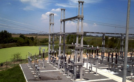

Vamos a tener otra central??? Uffff, pobre nuestro aire! Bue, ¿qué le hace una mancha más al pulmón?
Bueno, no sólo producción, sino que también:
Se inauguró la Estación Transformadora Campana III con una millonaria inversión
El Gobernador Scioli, la Ministro Alvarez Rodriguez, junto a la Intendente Giroldi y el Diputado Varela, participaron del acto inaugural de la obra valuada en más de siete millones de dólares, y que beneficiará a más de 110.000 habitantes de Campana y ciudades aledañas. “Campana está teniendo un gran desarrollo” declaró Scioli.
http://www.campananoticias.com/noticia_amp.php?id=5393

Originally Posted by ARTYOM View Post
Alguen tiene fotos de las centrales termicas mas grandes del pais?
Es que soy fanatico de estas obras de ingeneria.
Centrales Termoeléctricas El Bracho (Tucumán)
El complejo está integrado por tres Centrales Térmicas: dos de ciclo combinado (Tucumán, San Miguel de Tucumán) y una central de ciclo abierto (Pluspetrol Norte).
La potencia instalada de las centrales es de 1.040 MW.
La capacidad instalada en El Bracho representa el 7,02% de la energía térmica generada en el Mercado Eléctrico Mayorista (MEM) de Argentina, el 3,87% del total de energía eléctrica producida en el país y el 60% de la generada en el Noroeste Argentino (NOA).
Fuente: http://www.pluspetrol.net/infsostambsoc2009.pdf
Albert_ no está en línea   Reply With Quote
Old December 2nd, 2010, 05:51 PM   #77
ARTYOM
Join Date: Aug 2005
Location: Buenos Aires, Argentina
Posts: 2,320
Es enorme!!!
Gracias por la foto!
ARTYOM no está en línea   Reply With Quote
