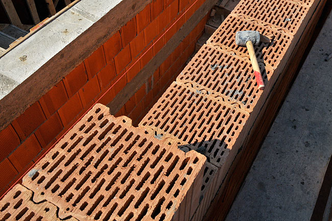

V podstate mám hneď prvú otázku:
Potrebujem sa rozhodnúť nad typom tehly, či to má byť porotherm,
alebo porfix:
trochu som hľadal na iných fórach, ale v zásade som najviac našiel názor, že každý si bude obhajovať to svoje. Viem že tieto tehly majú rôzne vlasnosti ako akumulácia a pod, tak snáď by mohlo byť rozhodujúcim faktom, ktorý typ sa hodí pre toto Prešporské podnebie. Síce tu nebývajú zimy nejaké tuhé, ale vie tu pršať celkom dlho (vyššia vlhkosť) a v lete tu zase vie byť tak, že o zamrznutí nemôže byť ani reči.
ďakujem za pomoc.

nedavno sme dokoncili dom z porothermu a mozeme len konstatovat ´´stara dobra tehla´´.Pokial tam nie su nejake velke cenove rozdiely tak by som urcite dal na palenu hlinu

istu chvilu bol problem s porothermom si ze prilis tenka stena "buniek" bola krehka a bola nachylnejsia na poskodenie, cim sa samozrejme znizovala kvalita tehly. to sa ti pri porobetonovych tvarniciach nestane. a tak ako sa sukino pyta, skor by som sa zamerala na nizkoenergeticnost. napriklad - naklady na dopravu zavisia od hmotnosti materialu - cize, ak das napriklad tensiu tehlu a hrubsiu tepelnu izolaciu, v zavislosti od vzdialenosti od dodavatela by ti to malo ovplyvnit cenu dopravy. predpokladam, ze to ale nestavias niekde v kopci, kde je problem sa dostat s nakladiakom. a co sa tyka presnosti stavby, pri dnesnych moznostiach lepenia sa to takmer vyrovnava.
minule mi zas niekto tvrdil, ze tusim do hebelu sa da prstom vyrypat diera.
akokolvek pri vsetkych typoch treba dodrzat stavebne postupy, aj ked stavias svojpomocne. a asi toto by malo v istej miere tiez rozhodnut o vybere, ze s ktorym materialom sa ako pracuje.
takže už dnes taký problém nie je? kamarát mi navrhol porotherm profi, ktorý sa iba lepí. čiže bude potrebné kúpiť taký typ aby nebola príliš tentá stena buniek.

nizkoenergeticky dom vies dosiahnut aj porothermom, len by som ho este zateplila.
pozri si fotky na www.wienerberger.sk, kde mas porotherm profi aj porotherm si - pozri si vnutornu strukturu a myslim ze zistis, v com mohol byt problem. a vyzera ze ten profi ho uz nema. akurat je otazne, ake su skusenosti ludi so stavbou svojpomocne... ale to by si mohol najst na tom odkaze, myslim ze je to dost obsirne.

Ja viac ako zateplenie polystyrenom odporucam klast tehly na sirku a nie na dlzku.Das tam tych 10cm ovela prirodzenejsej izolacie ako je polystyren,ktory ma rad opadavanie za 10-15 rokov.Sice sa spotrebuje viac tehal,no konecny dosledok je taky,ze izolaciu polystyrenom musis opravovat za 30 rokov mozno aj 3 krat,a tehlu na kant mas natrvalo vynikajuce izolacne vlastnosti.
akurat ze porotherm ma rozmer 440x250.
