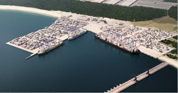

W Gdańsku otwierany jest nowy terminal kontenerowy T2 w DCT.
No i jak kontenery to multimodalność.

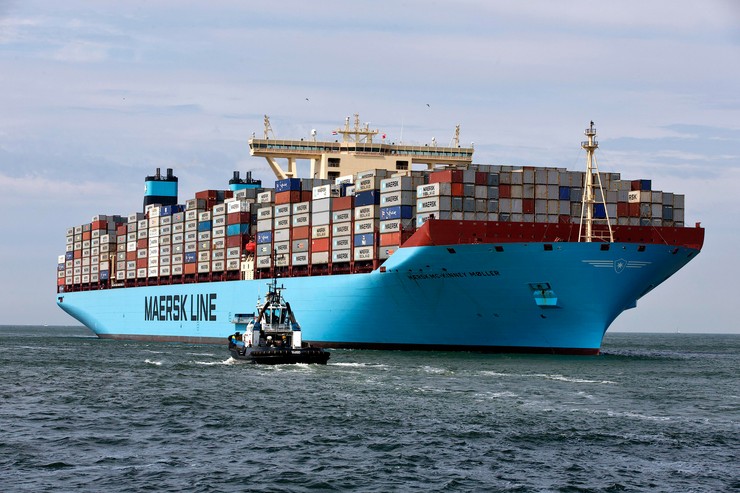

Najtańszym jest transport morski. Można je transportować takimi statkami:
Czy takie statki do Polski przypływają. Tak, od niedawna. Skąd? Z dalekiego wschodu (co tydzień – połączenie żeglugowe AE10).
Gdzie one przypływają?
Do Gdańska, do głębokowodnego terminalu kontenerowego DCT.
Czy mamy więcej takich terminali? Nie. Ale mamy inne, mniejsze.
Gdańsk
Gdynia.
Gdańsk, Deepwater Container Terminal DCT – 1 500 000 zdolność przeładunkowa TEU, po uruchomieniu T2 ydolnođc pryeadunkowa si podwoiła
Gdańsk, Gdański Terminal Kontenerowy – 100 000 TEU
Gdynia, Bałtycki Terminal Kontenerowy – 750 000 TEU
Gdynia, Gdyński Terminal Kontenerowy – 430 000 TEU
