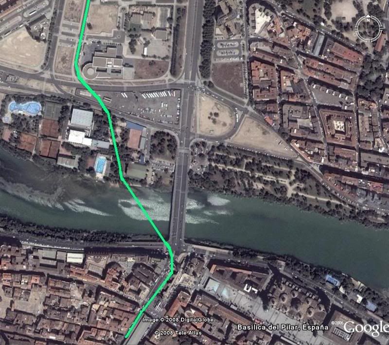

A mí se me han ocurrido estas 2 posibles opciones para cruzar el Ebro a la altura del Pte. de Santiago y sin necesidad de pasar por debajo de edificios ni los cimientos del puente:
Esta sería la mas corta:
Y esta otra, con curvas todavía mas suaves, pero dando un pequeño rodeo:
atlan no está en línea   Reply With Quote

Lo que está claro es que para salvar el túnel del ADIF no queda otra que hacerlo con tuneladora y a bastante profundidad. Esta es una de las principales razones por la que a mí no termina de convencerme la idea de un metro ligero soterrado a poca profundidad.
Sobre el Huerva, estaría bien que algún experto nos aclarese si existe la posibilidad de construir un túnel con tuneladora por debajo del actual cauce o si es técnicamente imposible.
Me gusta mas la segunda, pero en Cesar Augusto hay dos hermosos aparcamientos que obligaría a seguir en "profundidad río" y plantar la estación mas allá del hotel corona ...igual la línea que pensabas pasar por ahí es cojonuda, pero de momento no lo veo muy claro ...ya me dirás
