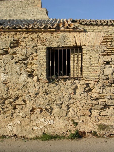

Fijándome en las casas más antiguas y tradicionales de Conil (Cádiz) me he dado cuenta que en el tejado no se usaba teja cobija. En la mayoría de casos parece que lo que hacían era aplicar mortero sobre la teja canal. No creo que queden más de 15 casas de este tipo en la zona más antigua del pueblo y la mayoría están abandonadas o en mal estado, de ahí que se haya conservado este tipo de cubierta.
Las huellas del paso del tiempo by Foto Todo Foto, en Flickr
En la antigua Chanca del Duque (almacén de la almadraba y fábrica de salazones)
joinmanzano, Filandon, Moskis, carquinyoli liked this post
Recuerda a los tejados a la segoviana, pero con una lechada espesa cerrando las juntas. Para mejorar la estanqueidad probablemente las pusieran en hileras alternativamente capiculadas como en esa imagen mostrando uno de esos tejados, en este caso no con la pieza rectangular curvada típica de esa zona, sino con la de sección troncocónica habitual (árabe típica):
No sé si de cara al índice y a los mapas habría que clasificarlo como "una variante de tejado a la segoviana", o como... "tejado conilero o conileño"? Conileño me suena a campanillas y madera.
Aunque el aspecto sea similar, la filosofía parece diferente, aparte de la de ahorrar piezas que es común, claro está. Parece que se busca la estanqueidad máxima desde un principio, mientras que en el caso segoviano se dejan las juntas abiertas y se confía en esa "prodigiosa torta" de mortero o arcilla que hay debajo capaz de saturarse y secarse casi a demanda. La cita del libro Arquitectura rural de la Sierra de Segovia que hay en ese blog, es a mi parecer el texto encontrado hasta ahora que explica mejor su complejidad:
