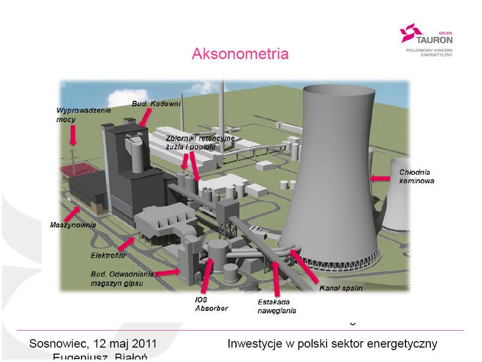

Ponieważ jest projekt na największą inwestycję, jest pozwolenie na budowę, imponujące wymiary chłodni kominowej, oraz zaproszenie do składania ofert dla 5 firm - to inwestycja zasługuje na swój wątek :)
Inwestor: PKE SA Elektrownia Jaworzno III (Grupa Tauron)
Przedmiot inwestycji: Budowa nowych mocy w technologiach węglowych w PKE S.A. - budowa bloku energetycznego o mocy 800 - 910 MW na parametry nadkrytyczne w Elektrowni Jaworzno III - Elektrownia II - w zakresie kocioł parowy, turbozespół, budynek główny, część elektryczna i AKPiA bloku.
Całkowita wartość lub zakres: Powyżej kwoty 4 845 000,00 EUR,
Realizacja: 59 miesięcy
Krótki opis zamówienia lub zakupu
Przedmiotem zamówienia jest zaprojektowanie, dostawy, montaż, rozruch i przekazanie do eksploatacji bloku energetycznego na parametry nadkrytyczne wraz z instalacjami i obiektami przynależnymi w PKE S.A.Elektrownia Jaworzno III - Elektrownia II.
Dane techniczne bloku energetycznego - wymagania Zamawiającego:
a) moc elektryczna brutto - minimum 800 MWe, maksimum 910 MWe;
b) paliwo podstawowe - węgiel kamienny (miejscowe kopalnie);
c) typ kotła - parowy;
d) typ turbozespołu - turbina kondensacyjna (brak członu ciepłowniczego);
e) zabudowa instalacji gwarantujących spełnienie norm emisji obowiązujących w Polsce i w Unii Europejskiej;
f) sprawność bloku energetycznego netto wraz z instalacjami przynależnymi - minimum 45 %;
g) układ chłodzenia z zastosowaniem chłodni kominowej mokrej z ciągiem naturalnym.
Przedmiot zamówienia realizowany będzie na wydzielonym terenie Południowego Koncernu EnergetycznegoS.A.
Zamówienie będzie wykonane w formule "pod klucz", która obejmuje: projektowanie, dostawę, budowę, szkolenie personelu, rozruch i przekazanie do eksploatacji oraz serwis w okresie gwarancyjnym.
Równolegle z realizacją niniejszego zamówienia będą realizowane przez Zamawiającego roboty związane zbudową instalacji pomocniczych bloku energetycznego i inwestycji towarzyszących.

jezeli chlodnia ma miec okolo 200 m wysokosci patrzac na wizualizacje i proporcje chlodnia:budynek kotlowni wnioskuje, ze kotlownia bedzie miala pewnie ponad 100 m wysokosci... krajobraz Jaworzna bedzie niezmiernie ksiezycowy z dwoma elektrowniami wielkich gabarytow... (II i III)...
Audytor barier arch. ;)
910 Posts
Budynek kotłowni będzie miał około 160m:). W elektrowni bełchatów, nowy blok ma 858mw:).

A wiadomo może ile będzie miał ten komin szerokości u podstawy i w który miejscu będzie dokładnie stał?
Szerokość jest podana w pierwszym poście. Z dostępnych informacji mogą to być dwa miejsca, w miejscu po z likwidowanych dwóch chłodniach kominowych, a było ich trzy (mapka z 1983 09 01), ale nie wiem których dwóch :). Na wizualizacjach tauronu widać, że po tych dwóch południowych, może hawkmoon będzie wiedział :).
126 m (wymiary chłodni masz w 1 poście).
Co do miejsca - gdzie będzie stał nowy blok, to patrząc po podanych nr działek - jest to teren po południowej i południowo zachodniej stronie obecnej elektrowni Jaworzno II. I tak jak napisał Michał - będą wyburzane 2 chłodnie, a nowy blok będzie wykorzystywał istniejące turbiny.
