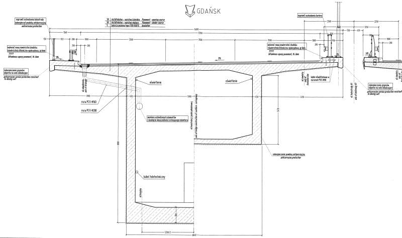

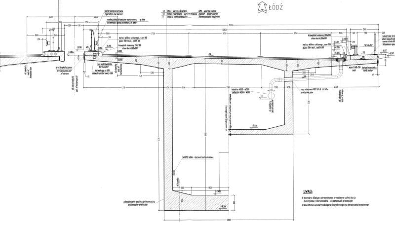

A jednak... Przez lata, które upłynęły od budowy pierwszej nitki mostu zmieniły się przepisy, np. dotyczące szerokości pasów ruchu.
Nowy most (tj. ustrój nośny) musi być szerszy. Z tego powodu konieczny jest nowy projekt. Widziałem Projekt Budowlany mostu.
Jesteś pewien?
"Na autostradzie zostaną wybudowane 64 obiekty mostowe, które zostały zaprojektowane na docelowe trzy pasy ruchu w każdą stronę. Wyjątek stanowi most w Toruniu, którego konstrukcja i użytkowana już dwupasmowa nitka, obliguje wykonawcę do budowy bliźniaczej nitki w standardzie autostrady. Również zasadnicze prace ziemne, w tym wymiana gruntów w pasie drogowym oraz prace odwodnieniowe będą wykonane już docelowo pod trzy pasy ruchu. Na całym budowanym odcinku autostrady zostaną ułożone asfalty modyfikowane polimerami."
Jeżeli nawet masz racje to czy obecne gotowe filary pod 2 nitke trzeba wyburzyć, czy po prostu bez problemu położa na nie szersze przesła?
Jesteś pewien?
Jestem pewien. Poniżej rysunki istniejącego i nowego mostu.
Most istniejący
Nowy most
Filary pozostają bez zmian.
PS. na rysunkach chyba tego nie widać, ale pasy ruchu poszerzono z 3,50 m na 3,75 m; w rezultacie most jest szerszy o kilkadziesiąt centymetrów.
^^ Wygląda, że został poszerzony z zewnątrz. W kierunku Gdańska prawy pas jest mniej więcej symetrzycznie względem ścianki skrzynki, a w kierunu Łodzi większość 'wisi' nad wodą.
Rozumiem, że wszystko jest wyliczone i jak przeładowane TIRy staną w korku na prawym pasie to całość nie zleci do Wisły. :)
