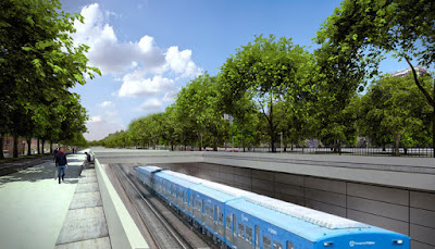

No se si se habrá mencionado anteriormente...
¿alguien leyó o tiene buena data sobre la propuesta de vecinos/comuneros de la comuna 11 acerca de colocar al FFCC Gral. San Martín en una trinchera más allá de La Paternal ?
La nota completa puede leerse en:
http://aquivilladelparque.blogspot.com.ar/
"...la falta de definición de lo que van a hacer en la Comuna 11 llevó a un grupo de vecinos, ONGs y empresarios a solicitar a través de la Unión de Comerciantes de Villa del Parque una AUDIENCIA URGENTE al Lic. Guillermo Dietrich. En la misiva fundamentaron su pedido en tres puntos:
“1. Conocer en detalle el plan del Gobierno. Las distintas versiones sumadas a los cambios de planes que se hacen sobre la marcha impiden a la población tener un conocimiento real de lo que va a suceder y en función de ello poder proyectar su vida y sus negocios con cierta certidumbre.
2. Poner en conocimiento de las autoridades la situación particular de la zona. Acercar estadísticas del daño que ya han producido a la actividad económica el paso bajo nivel de avenida San Martín, el deterioro que está produciendo el túnel de Nazca y la amenaza que significan 11 túneles más y la clausura definitiva del PaN de Cuenca sobre unos de los polos comerciales y residenciales más importantes de la ciudad y con mayor potencial de desarrollo.
3. Acercar a las autoridades PROPUESTAS SUPERADORAS que signifiquen un verdadero progreso para nuestros barrios y acompañen la magnífica obra de la RER que una vez concluida será verdaderamente transformadora para quienes se movilicen en el AMBA.
- PROYECTO DE TREN EN TRINCHERA (desde Paternal a Av. Gral Paz).
- CONTINUACIÓN DEL VIADUCTO EN ALTURA hasta General Paz."
Aquí podemos ver algo más de esta propuesta:
http://redmediosbarriales.com/vecinos-impulsan-trincheras-en-villa-del-parque/

Me encanta esta supuesta ventaja:
– Valoración de toda la zona y aumento del valor patrimonial de las propiedades de toda la región.
:banana::banana::banana:
Por otro lado, muy tierna la previsión de una tercera vía cuando hoy tenemos 4, y la idea es que haya 4 a futuro entre Paternal y Pilar. Sumado a la queja de que "la plata no está", mientras proponen algo 10 veces más caro. Lo más increíble es como intercalan los intereses de los comerciantes con las supuestas problemáticas barriales, cuando es evidente a qué apuntan...
100% Europe
24,417 Posts
Coincido con los mensajes previos. Hacemos subir y bajar al tren cual montaña rusa, es un análisis de guía Filcar.
423 Posts
A mi me parece que es una buena opción como alternativa a los PBN, en zonas donde es complicado construirlos. No existen ejemplos de esto?
Tengamos en cuenta que en el conurbano todavía quedan cientos de PAN, y no es económico soterrar :)ohno:) o hacer viaductos de tanta extensión.
2,550 Posts
Cualquier vecino puede proponer una obra, pero ese pedido pierde fuerza si parece hecho por novatos. Cosa que se demuestra en los diagramas ( entre varios errores) donde el largo de un colectivo mide lo mismo que el ancho del tren.
Yo les aconcejaroia que busquen un profesional, asi su pedido parecerá "un poco" más estudiado.

Análisis de distintas alternativas
Encontré este cuadro de comparaciones entre las distintas alternativas.
“... el Honorable Consejo Consultivo de la Comuna 11, se reúne en plenario extraordinario convocado a los efectos de tratar las consecuencias que traerá la prosecución de las obras para la construcción de 11/12 túneles entre las calles Empedrado y Avenida Gral Paz en el marco de la Red de expresos Regionales (RER)...
... Queremos dejar en claro que si bien estamos a favor de la R.E.R. en cuanto a sus objetivos, los mismos podrían lograrse a través de proyectos superadores que entre todos hemos elaborado junto a nuestro equipo de trabajo y que nos permitirían una mejor calidad de vida. Estamos convencidos que trabajando en conjunto con la nación y la Ciudad vamos a conseguir la mejor obra y sus efectos serán los apropiados...”
Fuente: https://aquivilladelparque.blogspot.com.ar/2017/10/desarrollo-urbano-y-transporte.html
