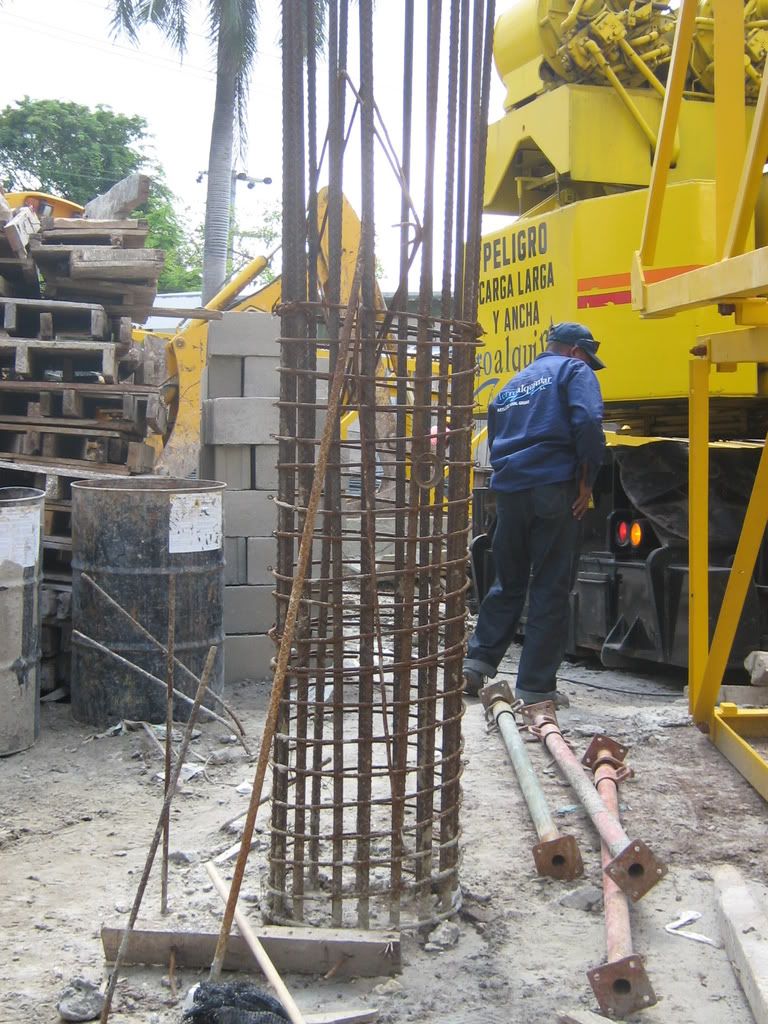

otra cosa.. para la cimentacion usaron una placa flotante de casi 1.5 metros?? se ve inmensa pero lo que mas me llama la atencion es que en la 9na foto se ve la placa y hay columnas de borde muy cerca al limite de la placa flotante, me imagino que el proceso de compactacion y preparacion del suelo para esta estructura debe ser muy optimo
sigue en el seguimiento.. muchas gracias
Para la cimentacion usaron 200 pilotes de 0.8 m de diametro y 33 m de profundidad (increible pero cierto!!!!) Por eso es que se demoran tanto en Cartagena con las cimentaciones de los edificios altos.
Ademas de eso usan una placa maciza flotante de 1.5 m así como tú lo dijiste. Mira la foto y observa a los obreros en el espacio de la cimentación:
El proceso de compactación del suelo es óptimo, además recuerda lo de los pilotes.
Espero que te haya resuelto tus dudas.
