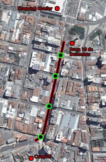

Tive essa idéia esses dias e gostaria de compartilhar com todos.
Gostaria de opiniões se é viável e a construção de um tunel por baixo da visconde pra tornar mais eficiente o transito do local.
Abraço a Todos

Opa.. Fica minha opiniao...
Acho que nao compensa porque:
1) o Metro vai cruzar a Visconde na altura da camara municipal, entao o tunel teria que ir muito fundo pra desviar..
2) As pessoas entram e saem da Visconde em muitos pontos diferentes ao longo da via, entao teria que ter muitas entradas e saída nesse túnel. Nao sei se o numeo de carros que entram no começo da Visconde e saem lá no final dela seja tao alto pra justificar um tunel .. a maioria sai antes..
3) O transito na Visconde é alto sim, mas nao tanto a ponto de exigir tal investimento. A simples mudança de comportamento dos curitibanos em tentar encontrar caminhos alternativos já resolveria muita coisa.. afinal parece que todo mundo só conhece a Visconde pra se ir de algum lugar pro outro..
4) o transito nessa via é muito irregular, tem horários de picos, e em outros é bem vazia.
Moro na Visconde entao sei como é o dia a dia. Um exemplo.. que chega a ser engraçado.. ao meio dia eu olho pela janela e tá vazia a rua... daí é acabar o jornal Hoje da Globo e a via congestiona.. curitibano ainda tem o hábito de almoçar em casa.. pelo visto, e todos saem na mesma hora. hahahha
