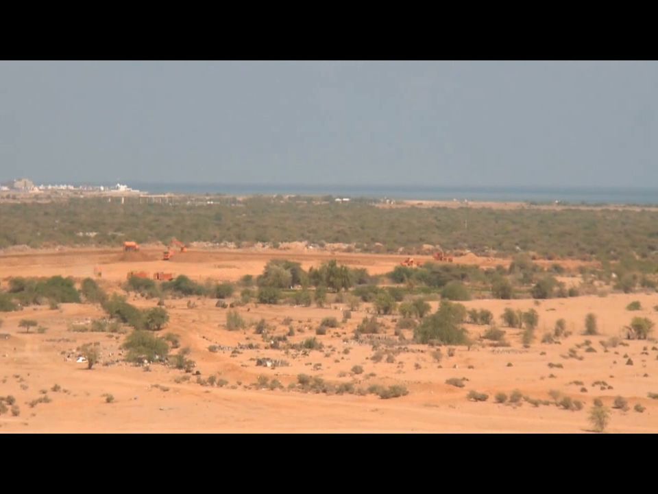

24/09/2012 - Le ministre de l'Energie et de l'Eau en visite sur le site de construction de la station d’épuration des eaux usées de Douda
Le ministre de l'Energie et de l'Eau, chargé des Ressources Naturelles, Dr Fouad Ahmed Ayeh, s’est rendu aujourd’hui sur le site de construction de la station d’épuration des eaux usées de Douda.
Le ministre était accompagné à cette occasion de ses proches collaborateurs dont le directeur administratif et financier M. Hassan Robleh, et le conseiller technique, M. Nassib Meidal Sougueh.
Cette visite avait pour objectif de superviser l’état d’avancement des travaux de réalisation de ce centre d’épuration des eaux usées à Douda.
Il faut souligner que près de 3700 m3 d’eau seront traités par jour dans cette nouvelle unité dont le projet de création sera financé à hauteur de 13 millions d’euros.
Rappelons que ce vaste programme de construction du centre d’épuration des eaux usées de Douda, qui prendra fin au mois de juin 2013, a été entrepris avec le concours financier de l’Union Européenne.

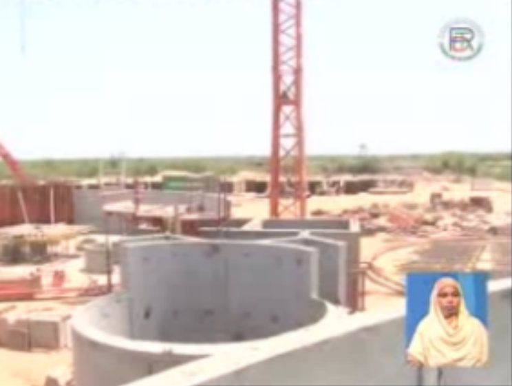

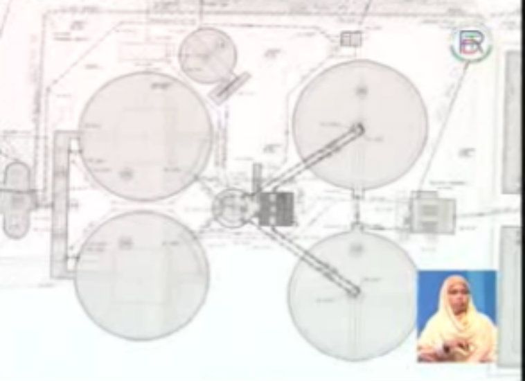

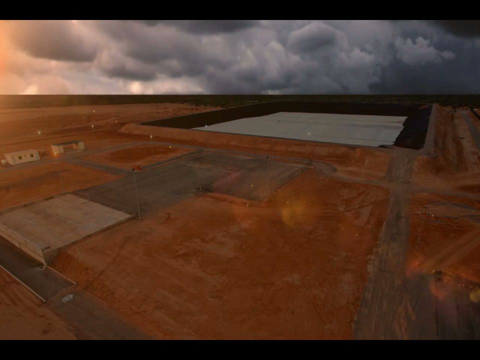

^^ Resized, screen shots from our shitty state TV, hope you don't mind the poor quality...These are the only way I could update this thread

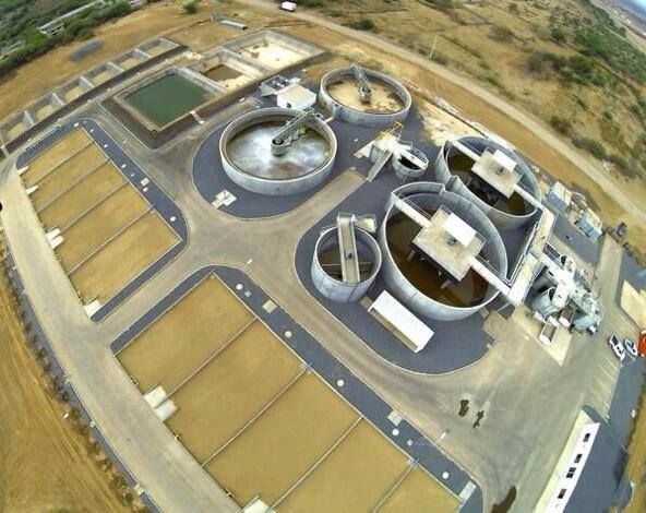

The Douda sewage treatment plant should be complete by June next year

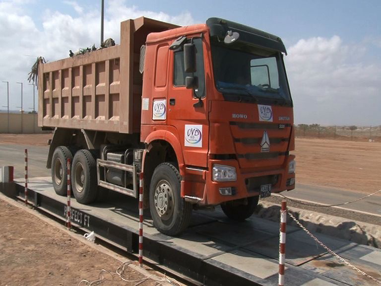

The new landfill center will have a total volume up to 500,000 m³, for an operational period estimated between 5 and 9 years. These works include construction of a slab of sorting and storage of two bases in bitumen for recyclable waste and non-fermentable to produce compost.
Djibouti inaugure sa première station d'épuration des eaux usées
DJIBOUTI (Xinhua) - Le président djiboutien Ismail Omar Guelleh a inauguré samedi la première station d'épuration des eaux usées de Djibouti.
La nouvelle station d'épuration (STEP), financée à hauteur de 13 millions d'euros par l'Union Européenne (UE), comprend deux stations de pompage et deux conduites de refoulement. Elle sera également complétée par l'installation d'un collecteur primaire grâce à un financement complémentaire de l'UE de 5,5 millions d'euros. Selon le ministère djiboutien de l'Eau, sa mise en service va se traduire par une réduction des risques sanitaires et par une meilleure préservation des écosystèmes marins en évitant le rejet des eaux usées dans la mer.
La STEP devrait produire un volume journalier de 3.700 m³ d'eau traitée qui sera utilisée à des fins agricoles, écologiques et de protection de la biodiversité.
L'ouvrage va faciliter la valorisation d'environ 800 hectares de la flore originelle et de la faune sur la côte. Une partie des eaux retraitées sera destinée au maintien des zones de mangrove. Avec comme objectif à terme qui est de permettre des initiatives d'éco-tourisme aux portes de la capitale djiboutienne. En plus de leur apport financier, l'UE et la Banque Africaine de Développement (BAD) ont apporté leur appui aux autorités djiboutiennes afin de trouver l'expertise nécessaire à la mise en œuvre de ce projet qui vient soutenir les efforts engagés dans le souci de mieux entretenir les réseaux d'assainissement à Djibouti.
source
Djibouti inaugurates its first wastewater treatment plant wastewater
DJIBOUTI ( Xinhua) - Djibouti President Ismail Omar Guelleh Saturday inaugurated the first wastewater treatment station of Djibouti .
The new wastewater treatment plant (WWTP ), funded to the tune of 13 million euros by the European Union ( EU) has two pumping stations and two pressure lines . It will also be complemented by the installation of a primary collector with an additional EU funding of € 5.5 million. According to the Djibouti Ministry of Water , commissioning will result in a reduction in health risks and better preservation of marine ecosystems by preventing the discharge of sewage into the sea
The WWTP should produce a daily volume of 3,700 m³ of treated water to be used for agricultural , ecological and biodiversity protection .
The work will facilitate the recovery of approximately 800 acres of the original flora and fauna on the coast. A portion of the treated water will be directed to the maintenance of mangrove areas . With as ultimate goal of enabling initiatives eco-tourism on the outskirts of the Djiboutian capital. In addition to their financial contribution , the EU and the African Development Bank (ADB) supported the Djibouti authorities to find the necessary expertise for the implementation of this project is to support the efforts in order better maintain sanitation networks in Djibouti.

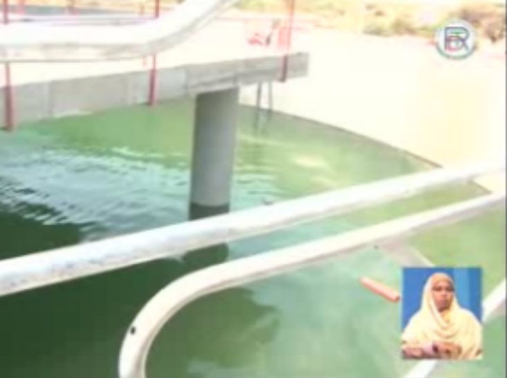

News bulletin from the inauguration day (in Somali)...

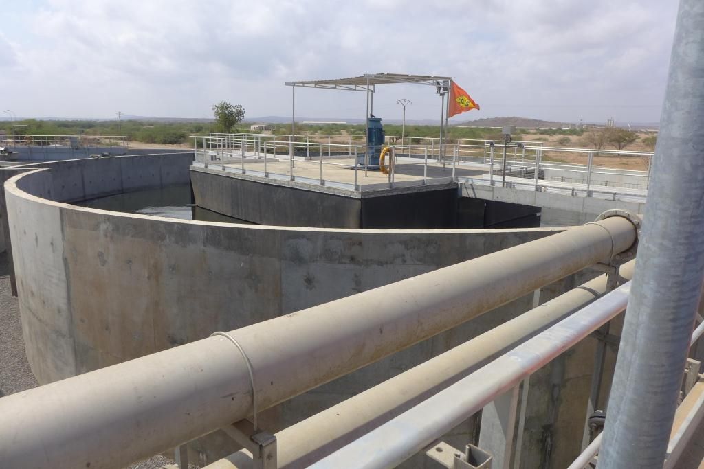

In Djibouti, the new wastewater treatment plant saves resources by producing purified water ready for re-use
On the East coast of Africa, between Eritrea, Ethiopia and Somalia, the Republic of Djibouti covers a land area of 23,000 km2, and is home to just over 800,000 people, two-thirds of whom live in its capital city. The hot, arid climate of Djibouti makes this one of the world's most impoverished countries in terms of water resources, with the majority of supplies abstracted from aquifers. Confronted by acute water stress aggravated by demographic growth and climate change, ONEAD (the Djibouti National Water and Sanitation Office) has made water industry development one of its national priorities.
The constant decline in rainfall levels makes it crucial to find other sources of water supply and to inform the population of how to use water economically and sustainability. Wastewater purification for re-use is making an important contribution to overall water management in Djibouti..
Reusing purified wastewater for irrigation
This is the background against which Stereau and Colas Djibouti have joined forces to build the new Douda wastewater treatment plant to serve Djibouti City. The 40,000 population equivalent capacity of this plant officially opened in March this year could eventually be doubled in response to three objectives that are keys to the local population and their environment :
• improving quality-of-life and health safety for the capital's residents
• protecting coastal waters, which until now have been polluted by discharges of wastewater from Djibouti
• saving groundwater resources by reusing treated wastewater
The purified wastewater will be used for tree cultivation, the agricultural irrigation of around 400 hectares of arable land (nearly half of the country's water resources are currently used for this purpose) and the development of an ecology zone to protect biodiversity. The residual sludge from the purification process will be used as fertiliser to improve agricultural land.
As plant operator, Stereau is contributing all its expertise in wastewater treatment to this project. A tertiary processing stage accompanied by disinfection using chlorine produced on-site by an electrochlorination process delivers a level of treated water quality that exceeds WHO standards for wastewater re-use.
This facility and the processes it uses provide a perfect illustration of how today's water technology solutions can respond effectively to water poverty.
source
Djibouti : the new wastewater treatment plant promotes the re-use of treated wastewater
Stereau has responded to the problem of water stress by working alongside Colas Djibouti on the construction of a new wastewater treatment plant in Douda; a plant designed to promote the re-use of treated wastewater.
Designed and constructed by the consortium of Stereau and Colas Djibouti (the concession holder), the new Douda wastewater treatment plant in Djibouti was officially opened on 22 March this year.
Completed on schedule in just 16 months, the 40,000 population equivalent capacity of this plant could eventually be doubled in response to demand from local authorities to protect water resources and strengthen Djibouti in its ability to combat climate change. Stereau, the Saur Group’s engineering company, will operate the plant for the next two years as it transfers skills to local employees
source

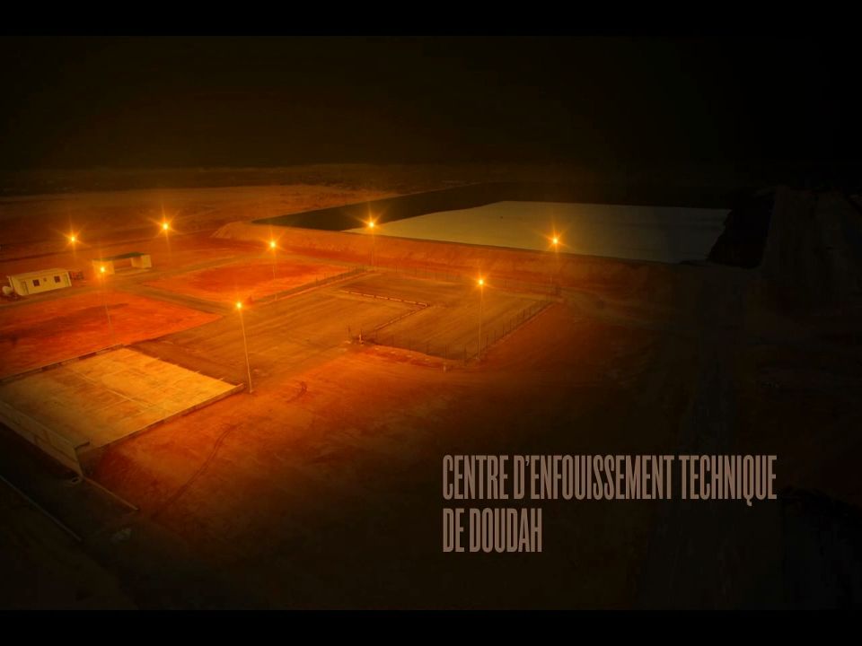

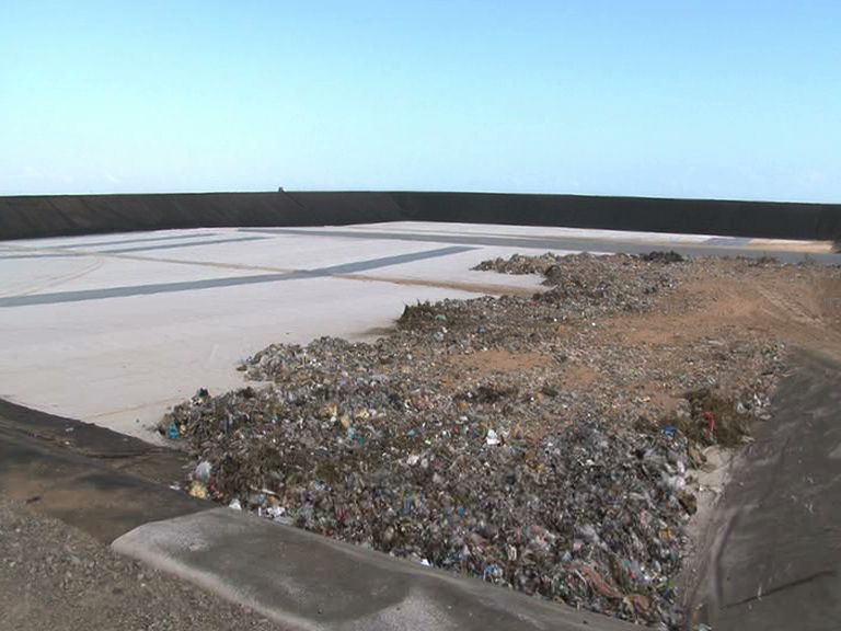

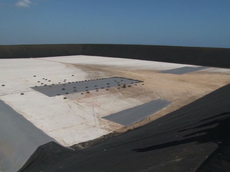

…Un détour au centre d’enfouissement technique.
A l’issue de la cérémonie inaugurale de la nouvelle station d’épuration de l’ONEAD, le président de la République a fait un détour au centre d’enfouissement technique, lui aussi situé dans le secteur de Doudah.
Là encore, le personnel de l’office de la voirie de Djibouti(OVD) a réservé un accueil chaleureux au prestigieux parrain. C’est donc sous les ovations de dizaines d’éboueuses que le chef de l’Etat a visité les installations du centre d’enfouissement technique plus connu sous son acronyme français de CET.
Premier du genre au pays, le CET de Doudah, auquel l’Union européenne (UE) a apporté 3 ,2 millions d’euros, aura un effet positif sans précédent sur la qualité de vie et les conditions sanitaires à Djibouti ville et Balbala. Car seulement 50% des déchets produits à Djibouti Ville et Balbala sont collectés dans l’immédiat.
Outre l’enfouissement des déchets, il intègre un centre de triage permettant le recyclage des déchets secs et la gestion des produits fermentescibles destinés à la production de compost (engrais organique stabilisé destiné au périmètre irrigable de Douda ou autres). Le volume total exploitable du CET se situe à environ 500.000 m3, avec une durée d’exploitation estimée de 5 à 9 ans selon l’efficacité du recyclage.
Le CET créera surtout des emplois pour les habitants de la capitale et sa périphérie urbaine dans les filières de recyclage (verre, carton, papier, plastique, aluminium, fer et déchets organiques) liées aux centre de triage.
Une exploitation optimale de ce centre vise au doublement du taux de collecte des déchets ménagers dans la capitale et la banlieue de Balbala. Pour ce faire, l’OVD a reçu de nouveaux moyens de collecte et de centres de regroupement de pré collecte (déchets organiques et autres) vont être établis afin d’utiliser au mieux le centre de triage.
