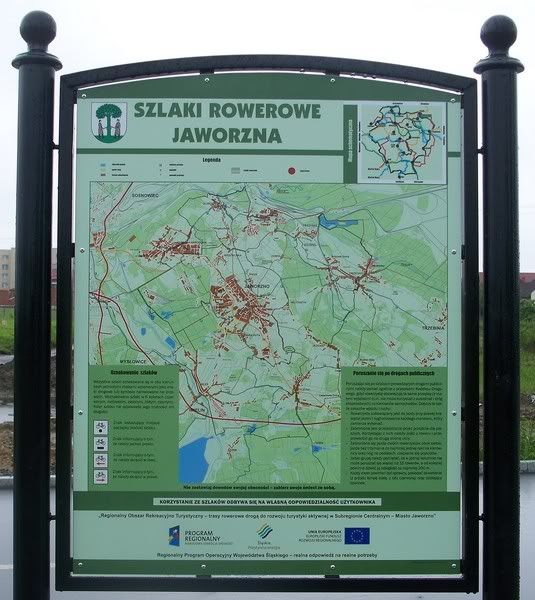

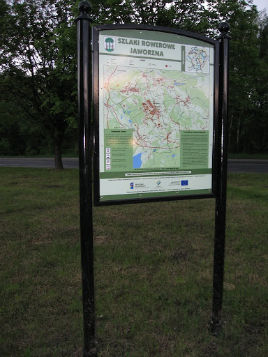

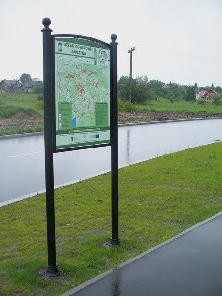

Takie tablice informacyjne + mapa znajdą się przy szlakach rowerowych na terenach zabudowanych. Moim zdaniem są estetyczne...

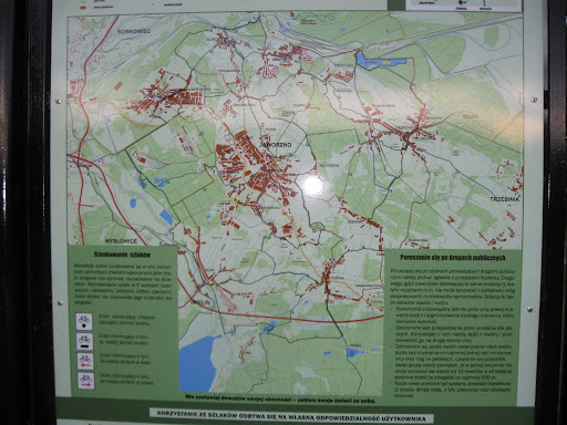

W pierwszym poście tego wątku zamieściłem mapę dróg rowerowych, jeśli macie jakieś uwagi lub sugestie - piszcie... Możliwe, że nie zaznaczyłem wszystkich. Mapę mogę jeszcze powiększyć dzięki czeku stanie się wyraźniejsza. :)

No muszę przyznać, że ładnie się prezentuje ta tablica i znak.
Co do mapy to jak dla mnie jest wyrazista ;)
