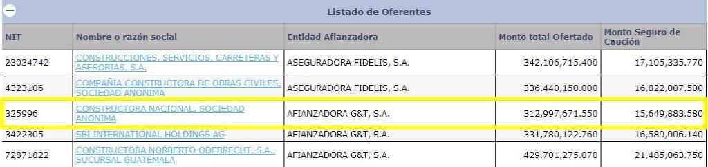

Se optó por la oferta más barata:
FUENTE GuateCompras
Esperemos sea la mejor y se realice dentro de los parámetros esperados.

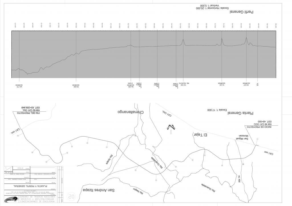

DATOS BÁSICOS SOBRE LA OBRA:
LIBRAMIENTO CABECERA DEPARTAMENTAL DE CHIMALTENANGO, RUTA CA-01 OCC. TRAMO: KM 48 CA-01 OCC. (SAN MIGUEL MORAZAN) - KM 62 CA-01 OCC. 15.323 Km
  • - Sección típica A, ancho de rodadura de 14.4 m con arriate central de 1.3 m con hombros de 1.5 por lado.
  • - Sub base de 20cm, base estabilizada de cemento de 20cm, rodadura de concreto hidráulico de 18cm con resistencia de flexión T97 (ASTM C78) promedio mínima de 4.5 MPa (650 psi), juntas de contracción a 1.8 m transversal y 1.37 longitudinal, sin dovela ni barra de amarre.
  • - Drenaje longitudinal: cunetas de concreto simple fundido de 10cm
  • - Drenaje transversal: cajas, cabezales, alcantarillas de metal corrugado y bovedas de drenaje mayor
  • - Subdrenajes para canalización de aguas subterráneas
  • - Señalización vertical y horizontal
  • - Revegetación con Gramíneas: Taludes, medianas, zonas de campamentos, trituración y botaderos
  • - 14 casetas para paradas de bus
  • - 7 pasarelas metalicas
  • - Puente RN-14 est 45 +095
  • Oscilación de alturas del recorrido: de 1780 msnm a 2100 msnm
  • Pendiente máxima permitida del eje vial: 8%
  • Temperaturas ambientales promedio del recorrido: 18 a 25 Cº
  • Precipitación máxima anual: 2000 mm

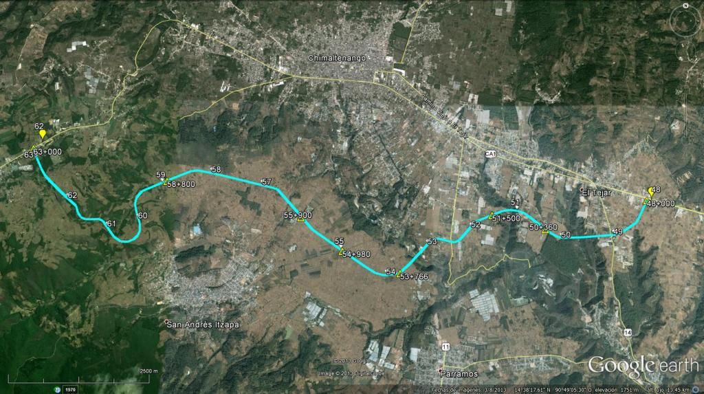

Analizando la estación 54+980, una de las vías que va de Chimaltenango a San Andrés Itzapa:
Diseño presentado en los planos del proyecto a licitar:
Acá se ve claramente que la intercesión no es tal en realidad, es un retorno a donde desembocan dos calles que deben estar unidas porque comunican dos puntos determinados (Chimaltenango + San Andrés Itzapa), pero que en realidad la obra corta ese vinculo y obliga a buscar, para poder pasar al otro lado, los retornos, para el que viene de Chimaltenango hacia San Andrés, en la estación 55+900 y para el que viene de San Andrés a Chimaltenango, el de la estación 53+766. Lo cual resulta absurdo. Sumado a que, si pretenden cruzar forzando la geometría vial, obligaría a que se cruzara sobre los ejes de los cuatro carriles en un lapso de distancia demasiado pequeño, lo que elevaría el riesgo y las probabilidades de problemas en esos puntos. Recordemos que hablamos de la CA-1, no de cualquier camino o carretera.
Acá, con un simple puente a desnivel, se resolvería el problema, así:
El problema se encuentra presente en los diseños de las intercesiones 53+766 y 55+900 y se podría resolver de la misma manera.
No entiendo esa maña de casi nunca se contemplan estos proyectos con la mayor parte de la obra complementaria incluida. En el caso de las soluciones viales, construir de una vez pasos a desnivel es pensar, no solo en un presente de la obra que ofrezca mayor fluidez, sino también, en darle una vida útil al diseño de la misma mucho más a largo plazo. Y no solo eso, pensando también en ese factor que a muchos políticos tiene sin cuidado, el humano. Evitar cruces conflictivos ayuda a bajar las probabilidades de accidentes fatales. Ojalá y en esta obra, como en la ampliación de la CA-2E, se contemplara de una vez los pasos a desnivel necesarios. Y que en el caso de la CA-9N también, en especial los que hacen falta de las fases anteriores, como es Palencia, el Puente Corozal, Agua Caliente y Sanarate, y en la tercera fase, el ingreso a Guatatoya, a El Rancho y que se hiciera un tramo alterno para librar el cruce de El Rancho hacia las Verapaces, ni que decir si se concreta hasta Mayuelas.
El punto es, contemplar la obra como un todo orgánico, no optar solo por las opciones más baratas, pero no solo por baratas, sino por pichicatas. ;)
