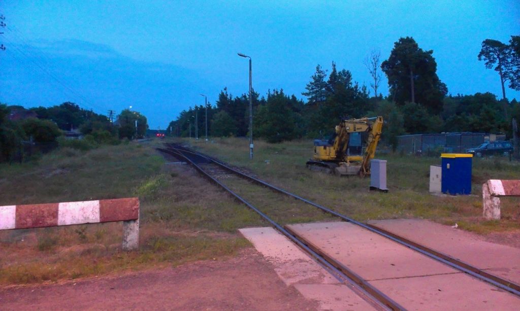

Niebawem bo od 9 VII rozpocznie się remont Grupa -Laskowice ,a pózniej Grupa -Grudziądz .Rewitalizacja ta ma być ponoć prowadzona siłami PLK SA.Wczoraj na stacji Grupa widziałem koparkę dwudrogową a w pobliskim lesie wycinkę drzew wzdłuż torowiska kolejowego:)

Skoro już pojawiły się koparki, to może jednak zaczną 19.06, tak jak było przewidziane w harmonogramie zamknięciowym?

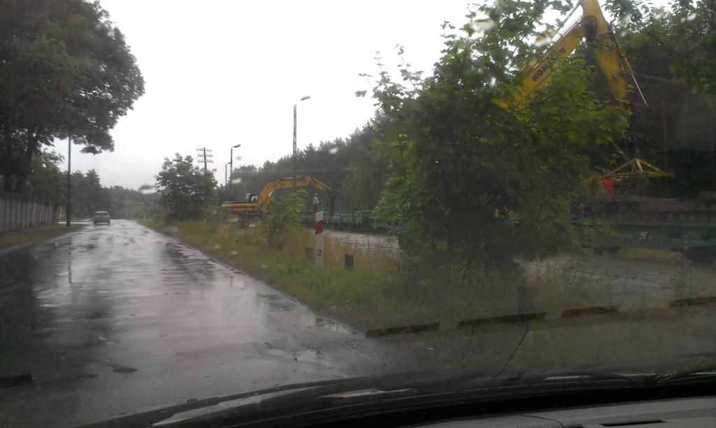

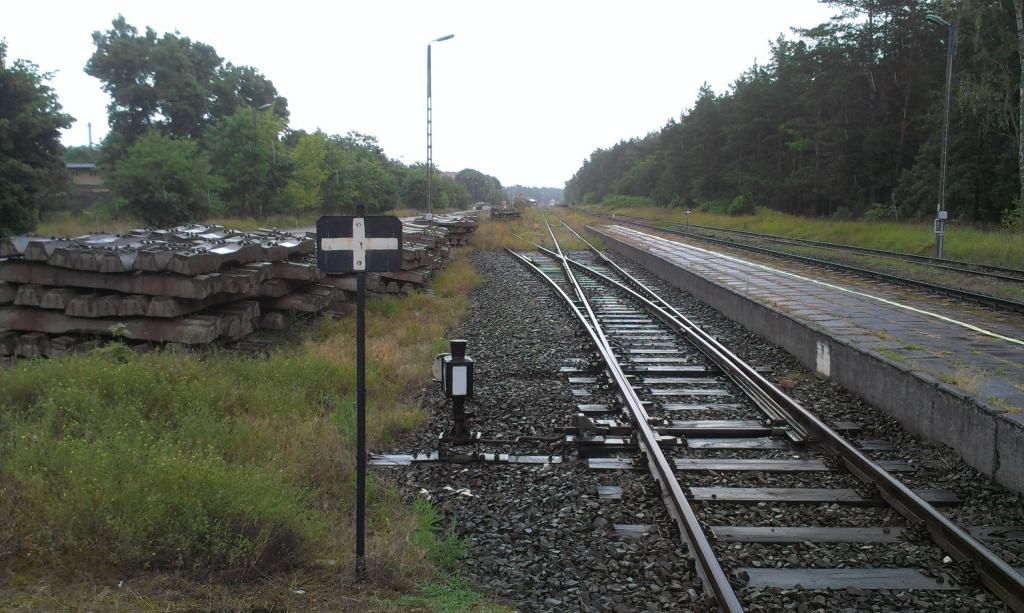

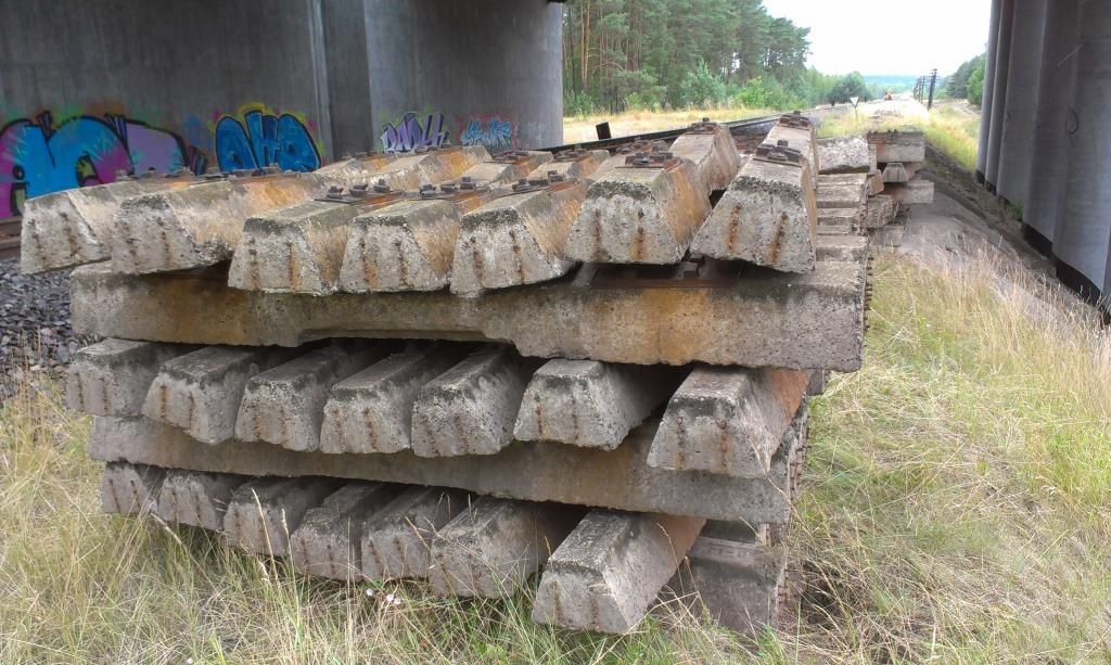

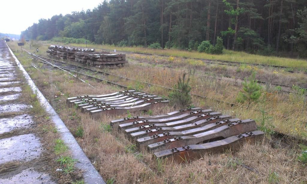

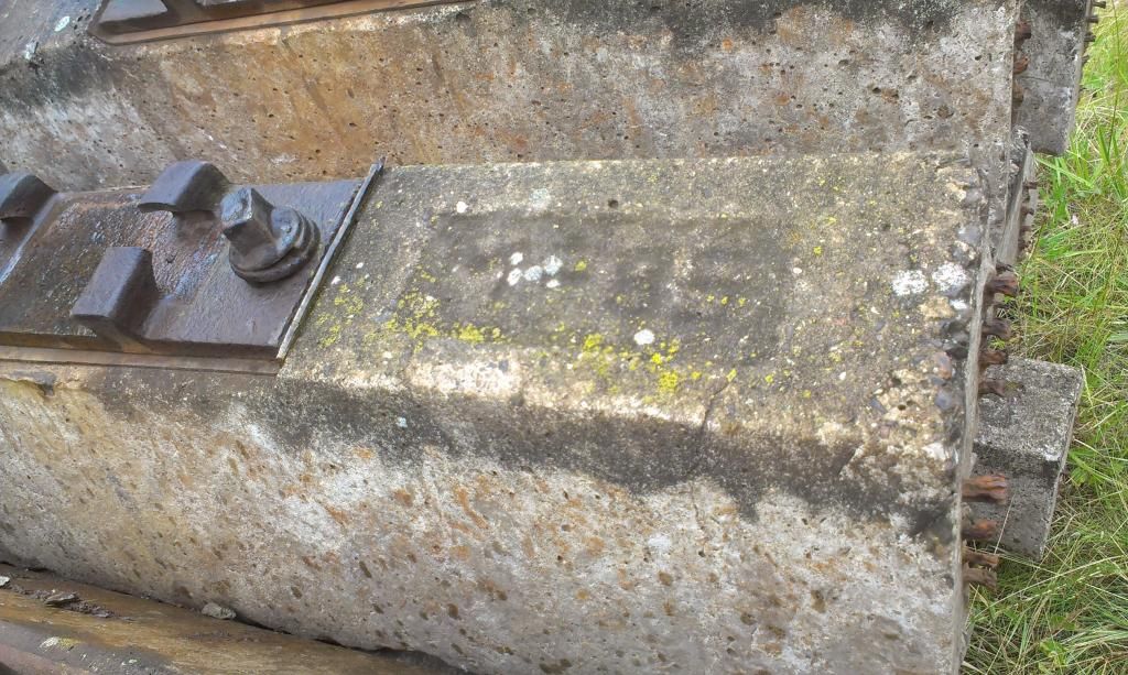

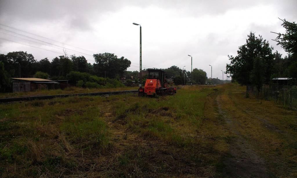

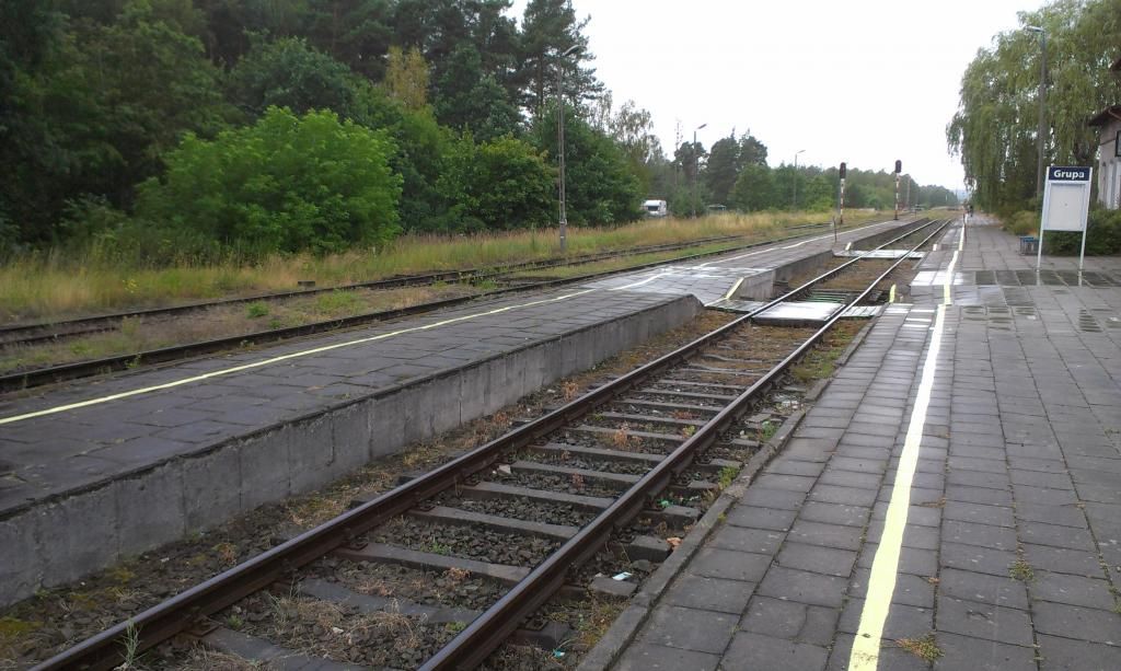

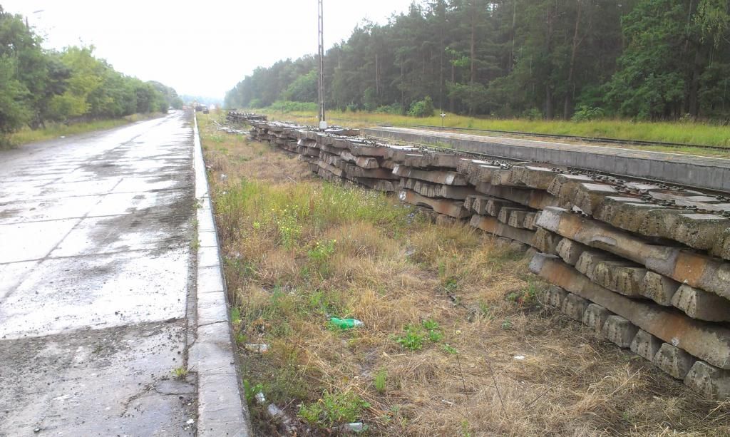

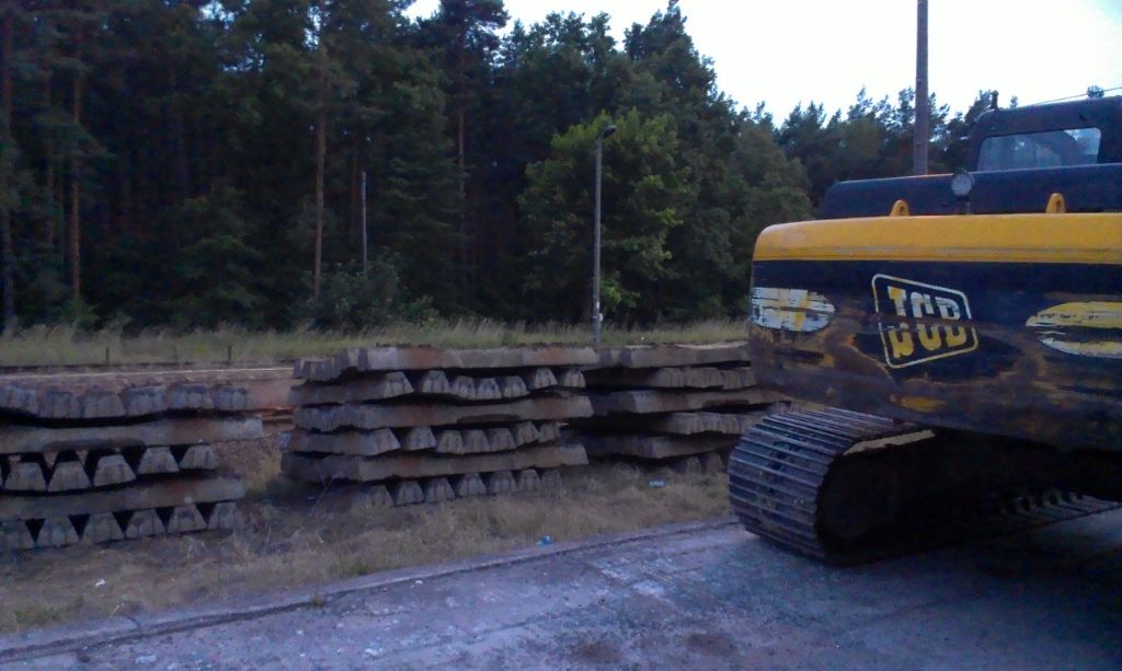

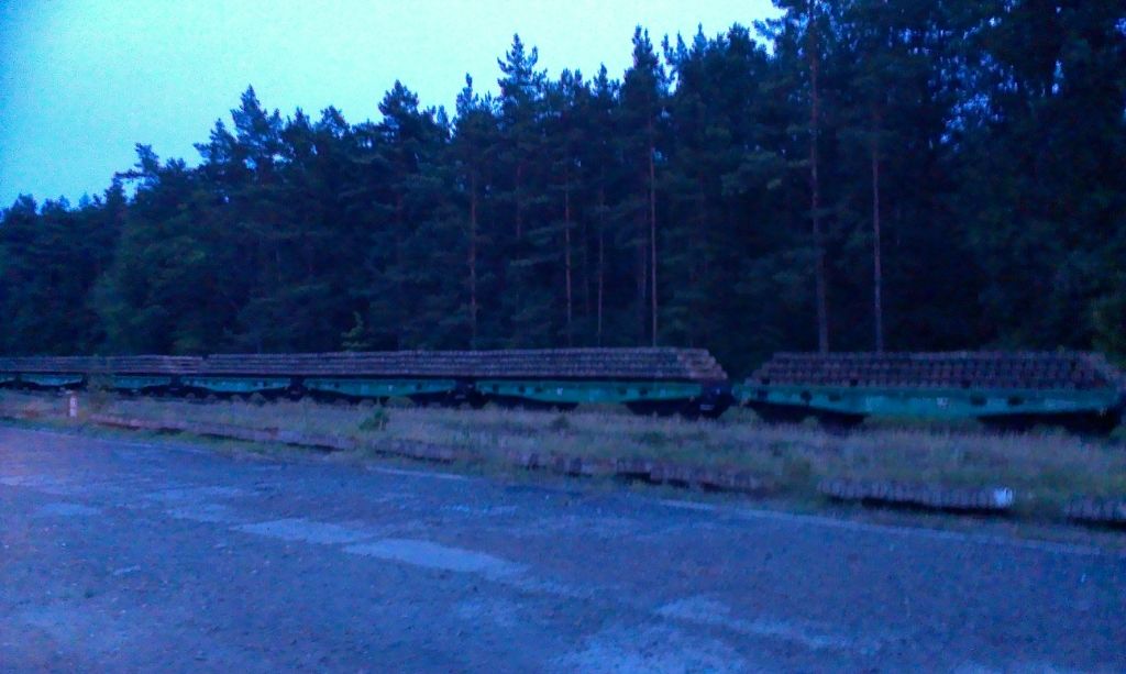

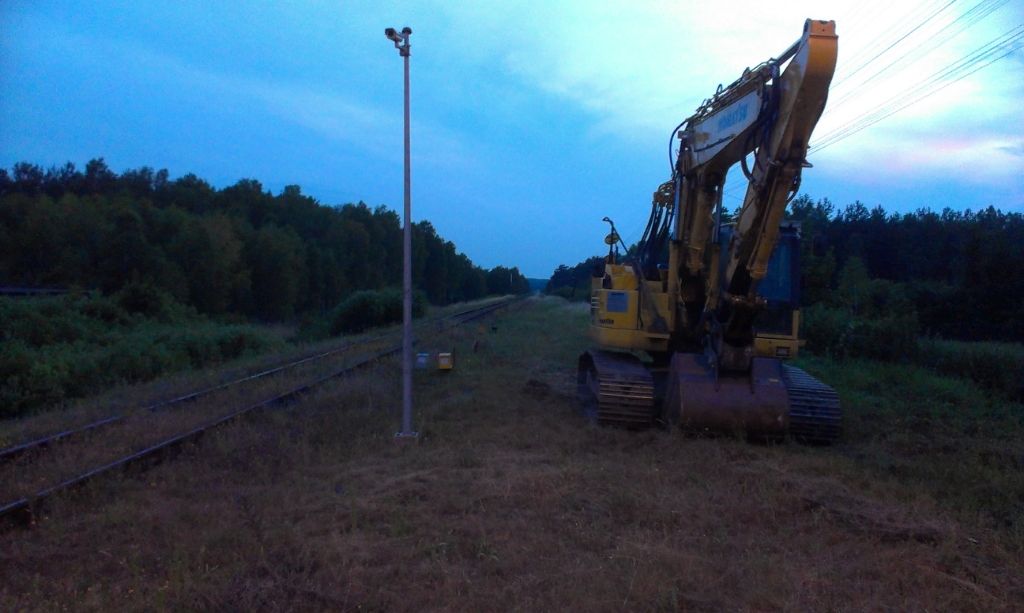

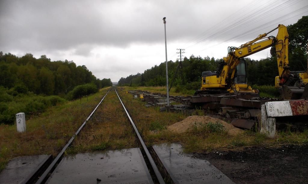

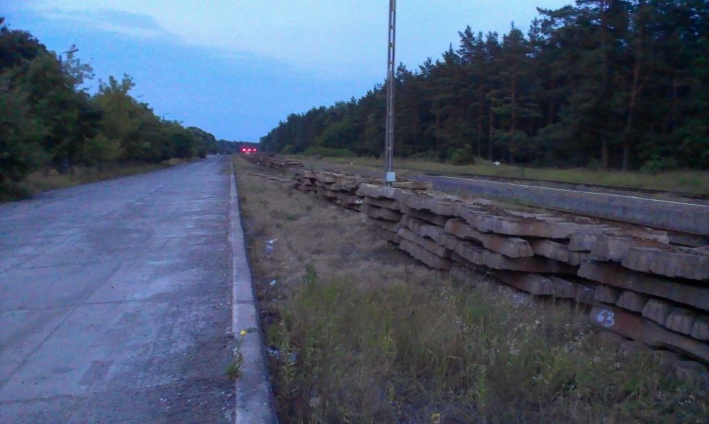

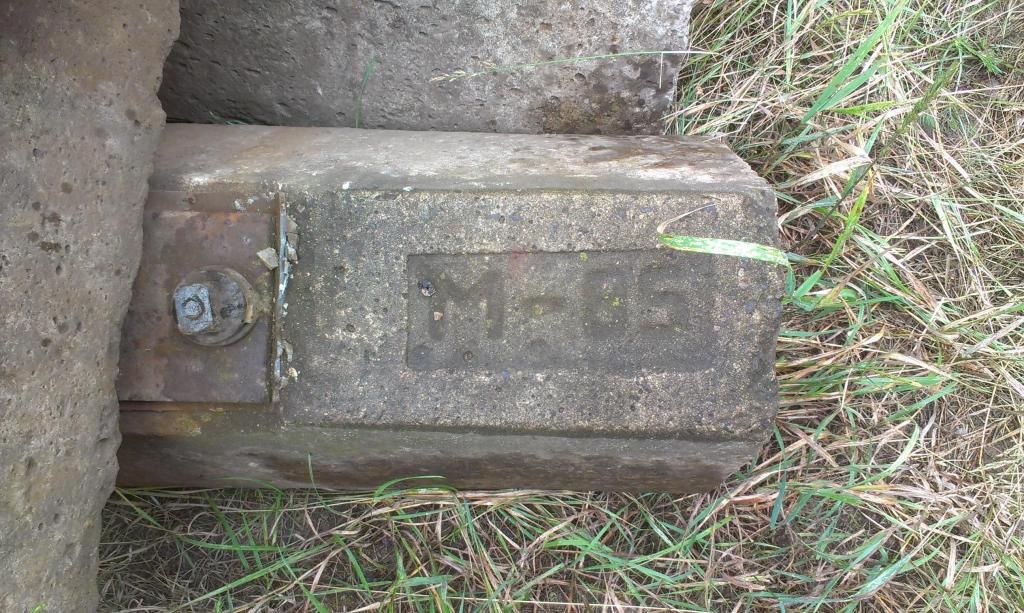

Z wczoraj, stacja Grupa:

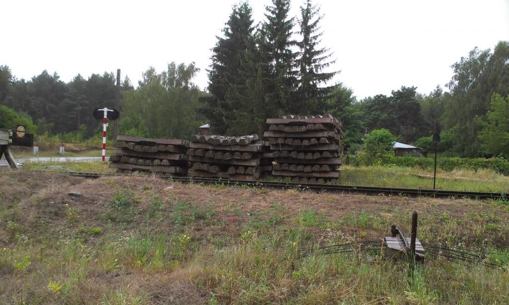

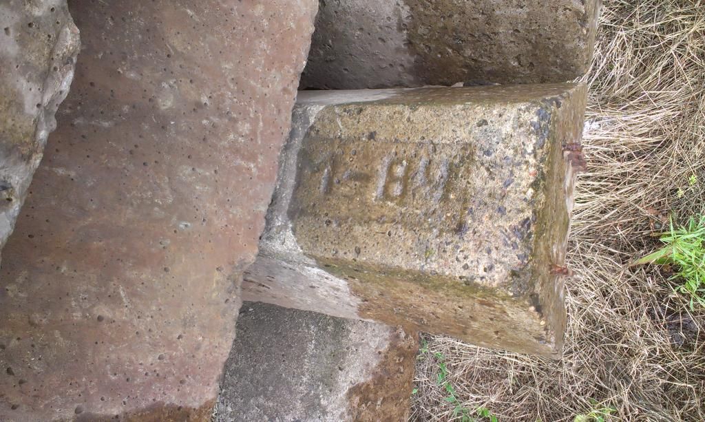

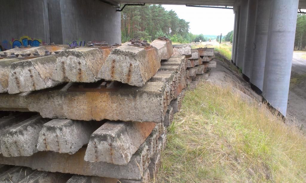

Dobrze widać, że wykorzystają materiały staroużyteczne:
Podkłady wyładowane wzdłuż torów:
20 wagonów z podkładami:
