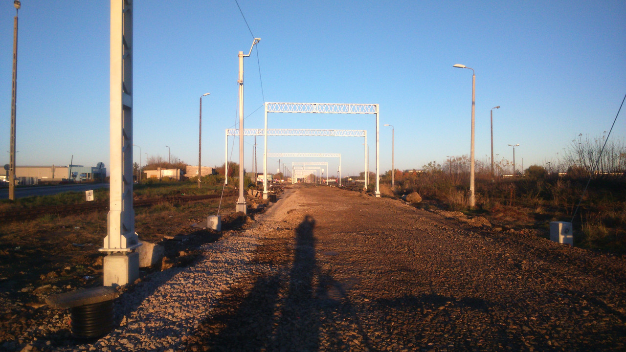

Baza tłucznia z odzysku koło cmentarza w Kozłowie

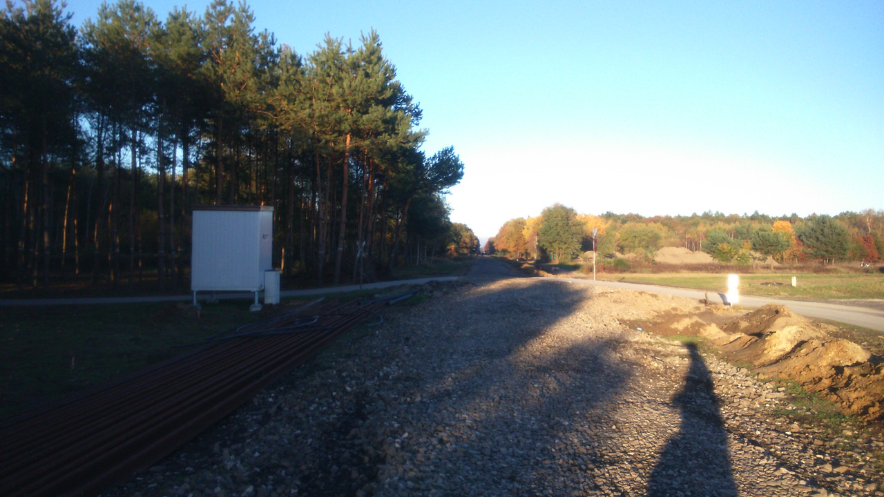

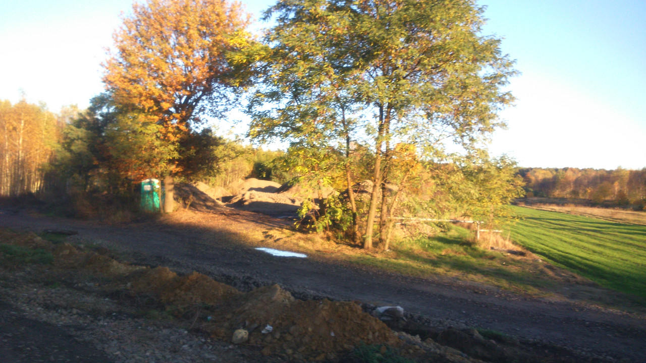

Przy cmentarzu w Kozłowie stoi już kontener ssp.

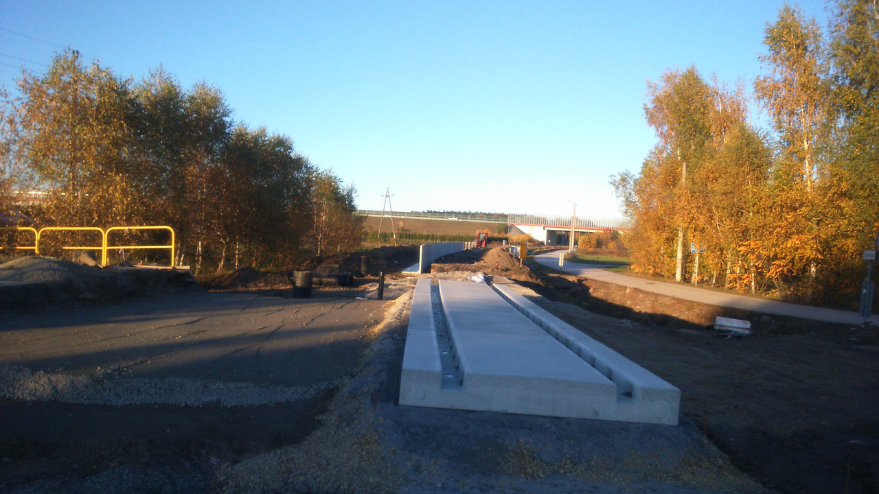

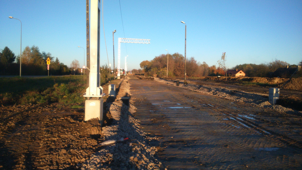

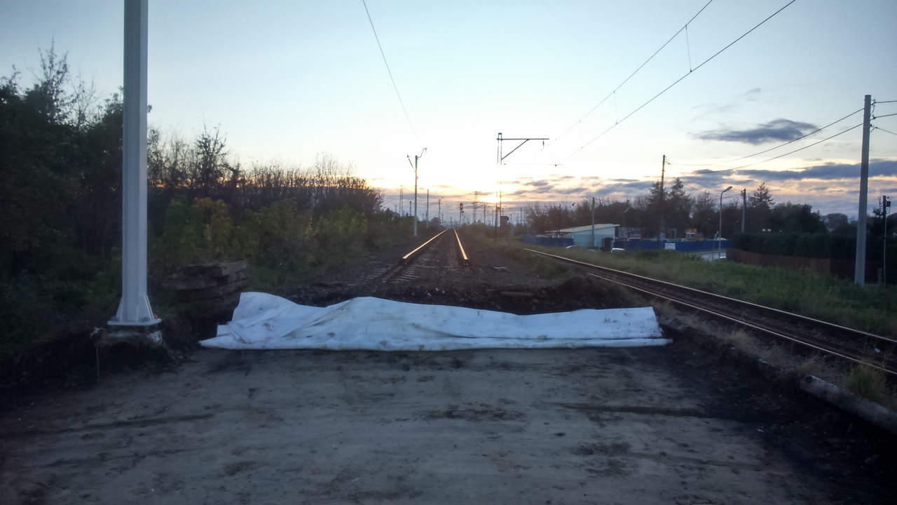

Płyty na przejeździe dojazdówce do austostrady a za nimi L-ki przystanku Pustynia.

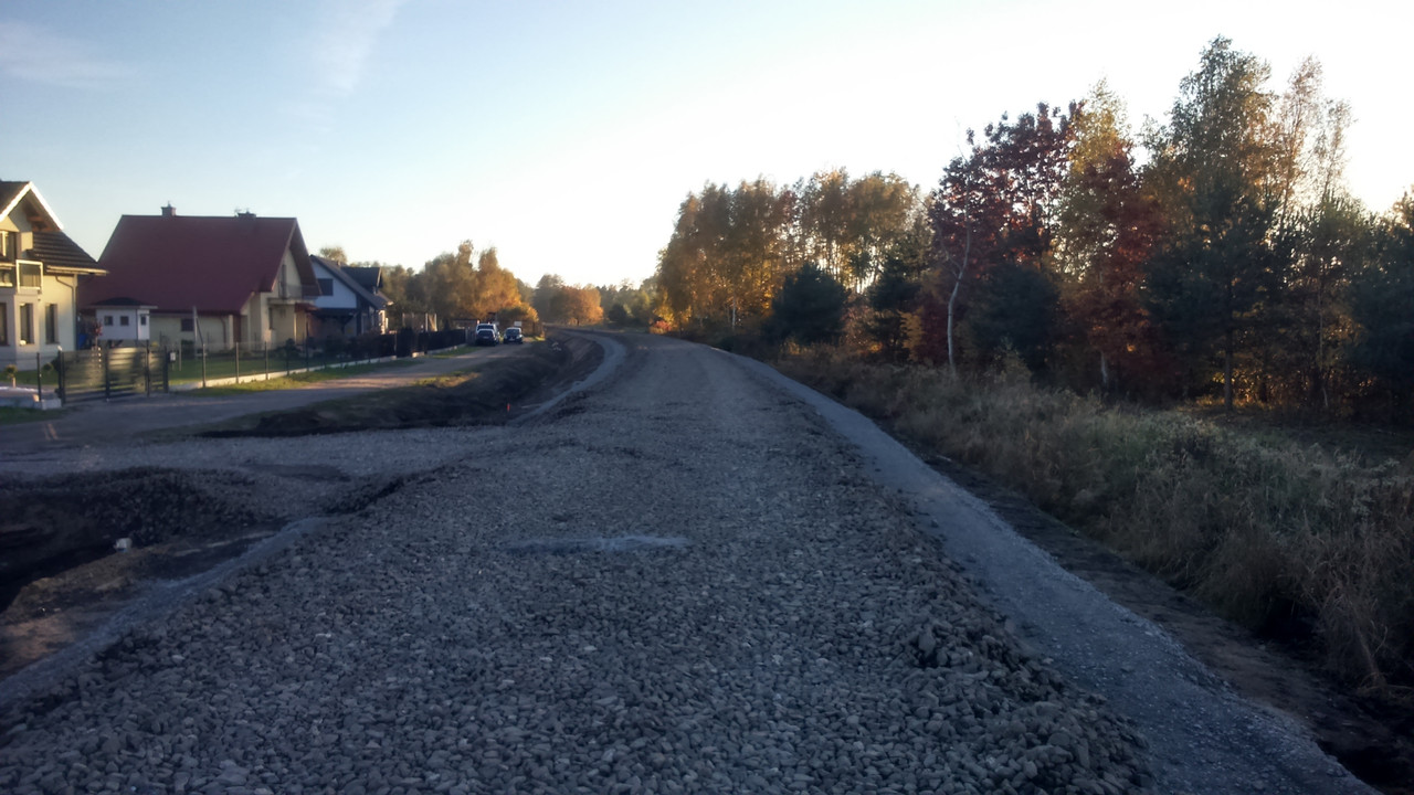

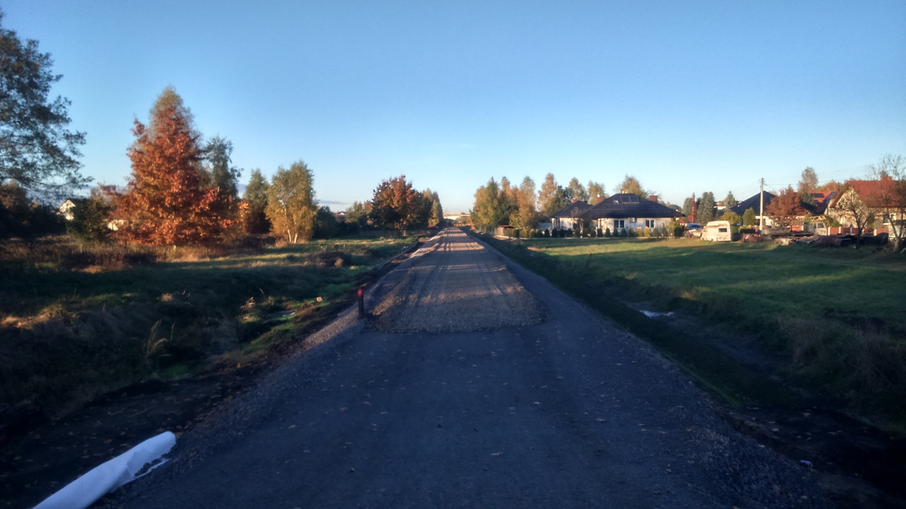

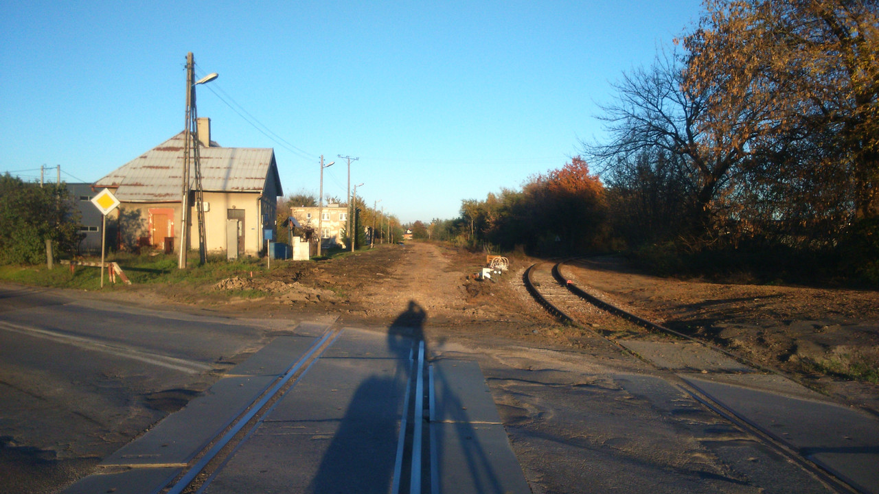

Podtorze gotowe.

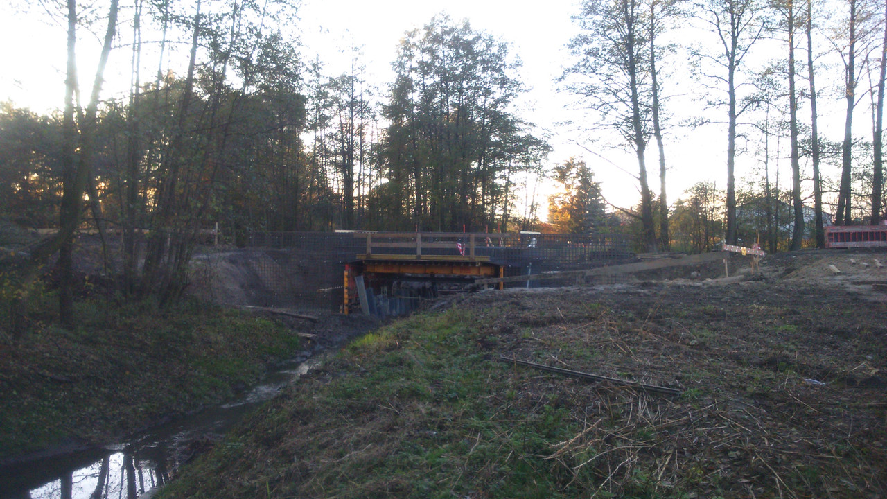

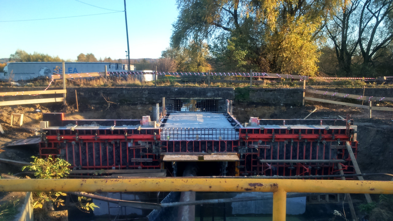

Budowa przepustu.

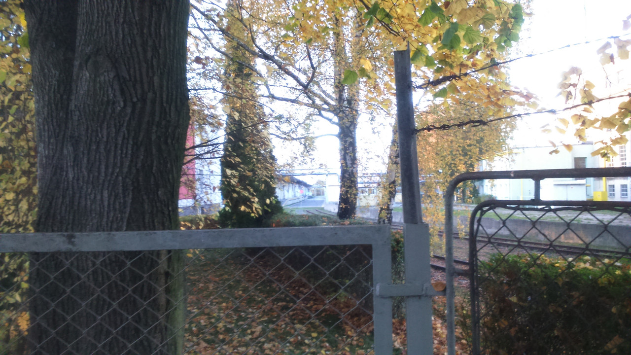

Dębica Towarowa
A tu bocznica dawnego polifarbu. W środku zakładu tory zostały rozebrane i powstał wyasfaltowany placyk.

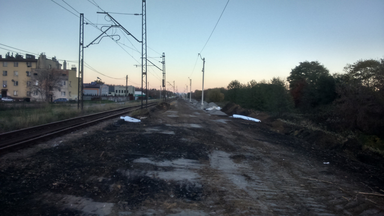

Szlak w kierunku Dębicy. Pod To stacji Dąbica doprowadzono rurę osłonową na kable więc pewnie ona zostanie. A myślałem, że ona zniknie i będzie jak z Dębicy w kierunku Dębicy Towarowej.

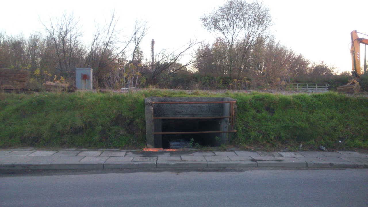

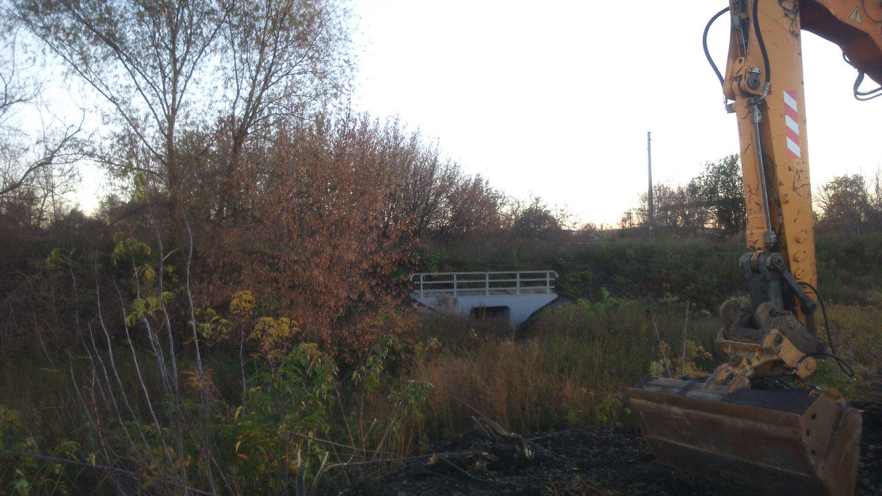

Przepust na dawnej górce rozrządowej. Wygląda na odnowiony niedawno.
Czy ten przepust będzie wymieniony?

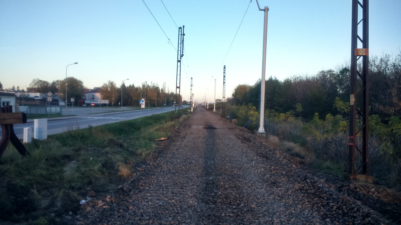

I koniec zakresu prac torowych. Widoczny tor powstał w ramach modernizacji stacji Dębica.
Wie ktoś na jakie obecnie sygnały można wjeżdżać do Dębicy z Dębicy Towarowej? To jest dwukomorowa. Przed modernizacją była jednokomorowa.
Na wschodniej głowicy stacji Dębica, w torze linii nr 25 jest anglik na drewnie, czyli typowy rkpd. Dlatego przypuszczam, że wjazd w peron po prostej, czyli na tor 4 jest na dwa pomarańczowe z zielonym pasem, z ograniczeniem do 100 km/h, a na pozostałe tory z ograniczeniem do 40 km/h.

Przepust. Wcale nie jest on zmniejszony. Pozostaje bez zmian. Z reszta taka sama jest szerokość przepustu pod rampą.
A może woda podchodziła tam bardzo wysoko? Bo choć na szerokość faktycznie jest taki sam, to jest jednak niższy.
