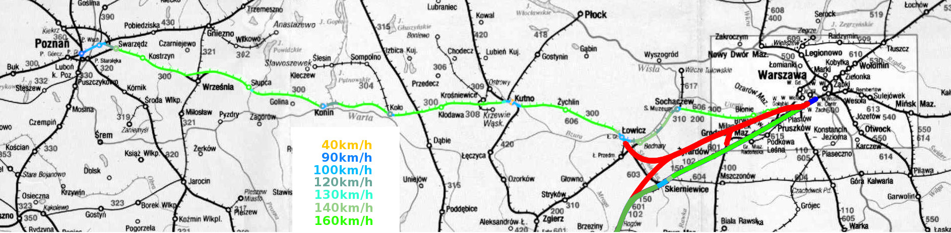

Schemat linii (po kliknięciu na obrazek pojawi się powiększenie - uwaga 6MB):

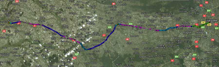

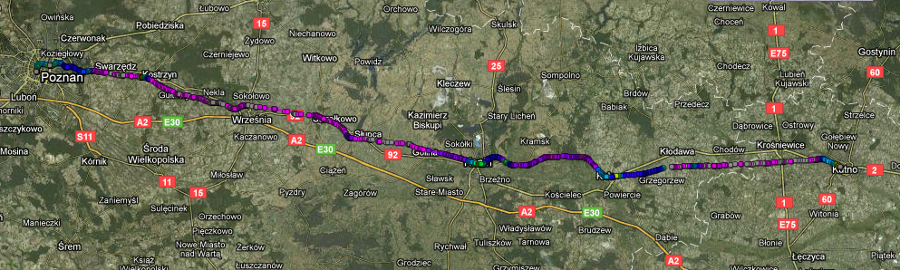

Tracki GPS z przejazdu Poznań - Warszawa (kliknij na obrazek):

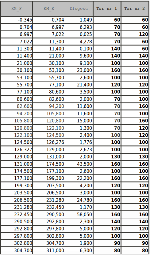

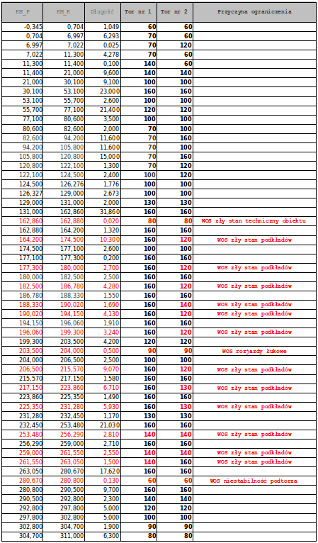

Tabelka z wykazem prędkości drogowych Warszawa - Poznań:
Jak wyżej + Ostrzeżenia Stałe (z WOS):

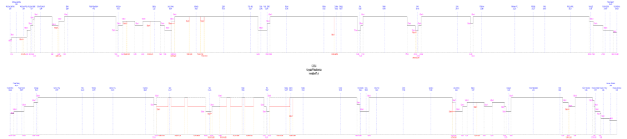

Wykres prezentujący aktualne prędkości drogowe wraz z ograniczeniami:

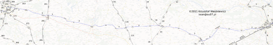

Te same informacje naniesione na mapie:

Na czym te prace mają polegać? OIDP pociąg zwalnia tylko za Kostrzynem (jadąc w kierunku Wawy) - jakieś osunięcie skarpy w zeszłym roku było. Taka zwykła utrzymaniówka czy 5minut zetną na trasie?
Chodzi o prace w ramach przetargu na naprawę nasypu linii kolejowej Warszawa-Kunowice na stacji Kostrzyn Wlkp. w km 280,600-280,825. W tej chwili jest tam ograniczenie do 60km/h.

No linia swietna od Warszawy do Kutna 160km/h jest na dwoch ogryzkach co da ze 30 km razem. Magistrala :).
No wybrales sobie najgorszy odcinek. Nawet tyle nie ma. 160km/h po 1ce jest tylko od km 30,100 do km 53,100. Ale to sie od nowego rozkladu zmieni.

Skarpa naprawiona, teraz można jeździć po felernym odcinku 80 km/h.
Trasa E20 na odcinku Poznań - Rzepin - granica PL, nie będzie przerabiana na wyższą prędkość niż jest obecnie, czyli 160 km/h.
