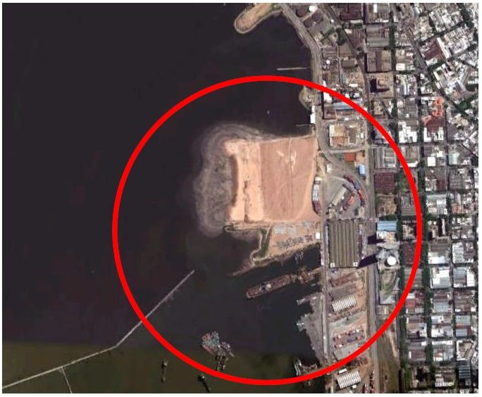

El área prevista para el acopio de las astillas de madera estará conformada por una playa rectangular de 200 m de longitud por 70 m de ancho, la misma permitirá acopiar 38.000 toneladas de astillas de maderas en una pila de 30 m de altura.

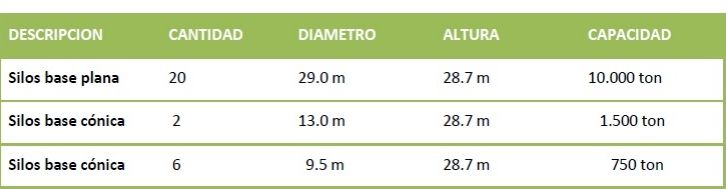

b) Área de Acopio de Granos
Esta área estará constituida por la siguiente:
Los silos se fundarán mediante pilotes, de modo de no transferir cargas al canal aliviadero existente en el predio.

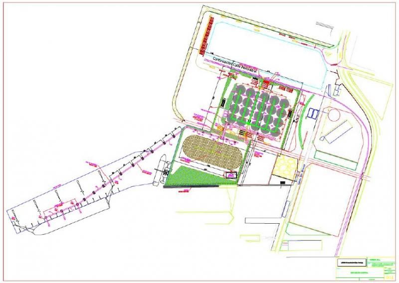

La disposición general se observa en las plantas y secciones mostradas en los planos a continuación.

Recinto Portuario
La Terminal estará ubicada en el extremo Norte del recinto Portuario, en zona próxima al acceso de la calle Colombia y el lado interno del extremo oriental del dique de cintura de la bahía de Montevideo.

  • Explanada en la cual se construirá una batería de 28 silos de almacenamiento de granos.

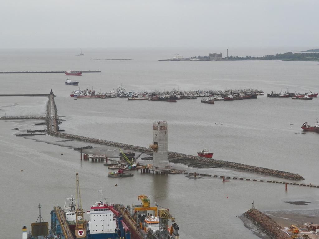

El puesto de atraque propuesto estará conformado básicamente por 9 (nueve) dolfines, distribuidos de acuerdo a su funcionalidad de la siguiente forma:
  • dolfines de atraque
  • plataformas para los cargadores a buques
  • 2 duques de alba
A partir de la información disponible se ha previsto la fundación de los dolfines que conformarán el puesto de atraque, mediante pilotes de hormigón armado con camisa metálica no estructural, perforados y hormigonados in situ, penetrando dentro del manto de limos arenosos cementados subyacentes a fin de generar un empotramiento en éstos.
La tipología constructiva propuesta para los dolfines ha sido la de hormigonado in-situ, a efectos de obtener una estructura monolítica hiperestática.

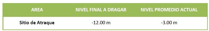

Dragado
Las obras de dragados abarcaran las áreas indicadas en la siguiente tabla:
Los niveles indicados son respecto del plano de referencia hidrométrico ex-Wharton La distancia entre el frente de atraque propuesto y el eje del Dique de Cintura ha sido calculada a nivel preliminar con la condición de no afectar la estabilidad de esta escollera a causa de las obras de dragado. A tal efecto se ha considerado un talud natural de reposo del lecho luego de las tareas de dragado de 1:7.

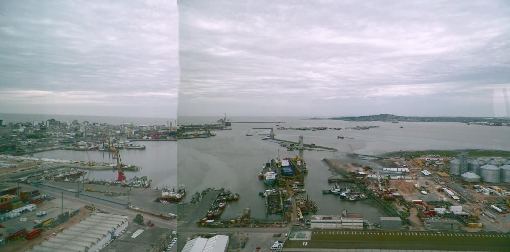

gente, alguien tiene alguna foto actual de como va esta terminal??
