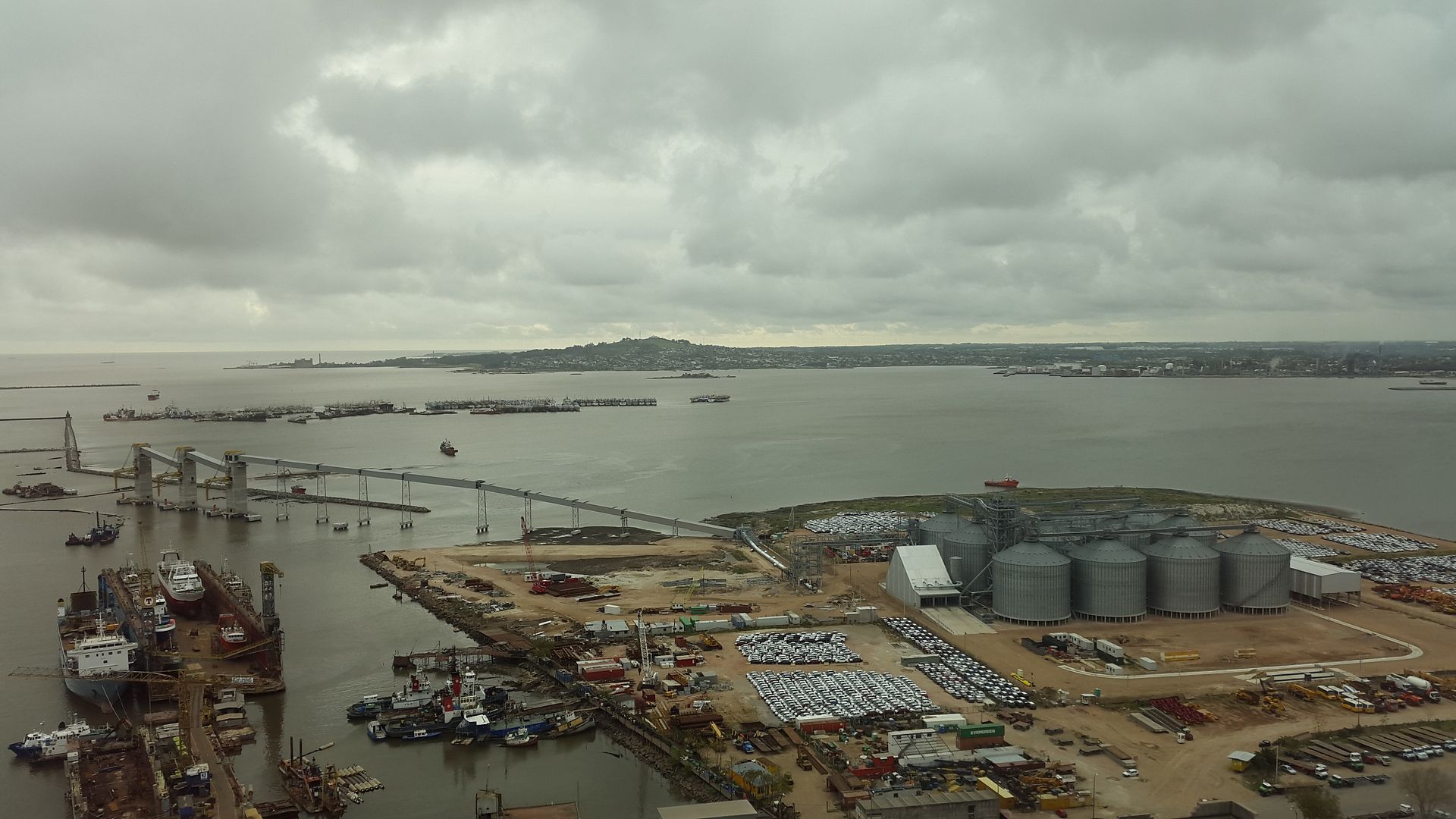

Eso blanco que está en las torres parece el túnel para la cinta transportadora
Estupendas fotos muchachos:applause:

Realmente se ve enorme la terminal, y la construcción va muy bien!
Ha densificado la bahía desde la despejada visión que se tenía hasta la que tenemos hoy en día.
Impecables fotos muchachos!!!:eek:kay:
Realmente impresionante ese agregado!
Si se fijan detras de las tres torres estan empezando a rellenar la bahia del otro lado del dique, haciendo una linea perpendicular al mismo hacia dentro de la bahia. Un dia de estos subo una foto desde donde se vea mejor.
