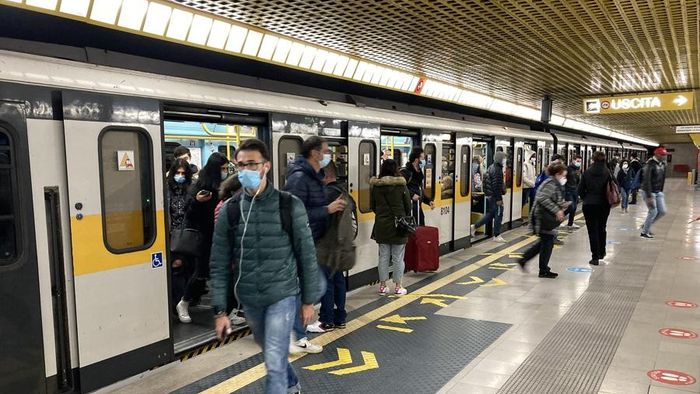

Forse starò dicendo una banalità, ma solo io ho l’impressione che le 4 linee metropolitane viaggino a velocità diverse? La rossa e la gialla sono le più veloci, poi la verde e infine la lilla. Una spiegazione che mi sono provato a dare per la verde è che specialmente nella tratta centrale ha un percorso tortuoso e quindi per evitare sballottamenti viaggia a una velocità minore rispetto alla rossa e alla gialla. Quindi la blu sarà lenta come la lilla? Quali sarebbero i rischi di impostare una velocità più alta (non di tantissimo) sui treni automatizzati?
Scusate questo mini-rant e buona vigilia a tutti!
1,374 Posts
di M5 non va sottovalutato il fatto psicologico che si vede dal finestrino frontale e la galleria è illuminata a giorno, per questo si ha la sensazione che non si arriva più alla prossima fermata; se si vede dal finestrino come le altre metro, la velocità è simile alle altre (eccezion fatta per il tratto incriminato zara - garibaldi con il percorso tortuoso)
quello che fa crollare invece la velocità commerciale invece sono le lunghe soste in stazione
4,723 Posts
Ricordiamoci anche che le velocità max sono 90 km/h per le linee tradizionali e 80 km/h per le automatiche. Sembrano pochi 10 km/h ma possono far la differenza.

Non mi è chiarissimo di cosa parlino questi articoli ma riporto, magari qualcuno di voi ne sa di più
è la questione del prolungamento da san donato a paullo di m3, che va avanti da almeno 25 anni. a volte viene bocciato, a volte riemerge... non so se questa volta c'è qualcosa di più concreto sotto.
