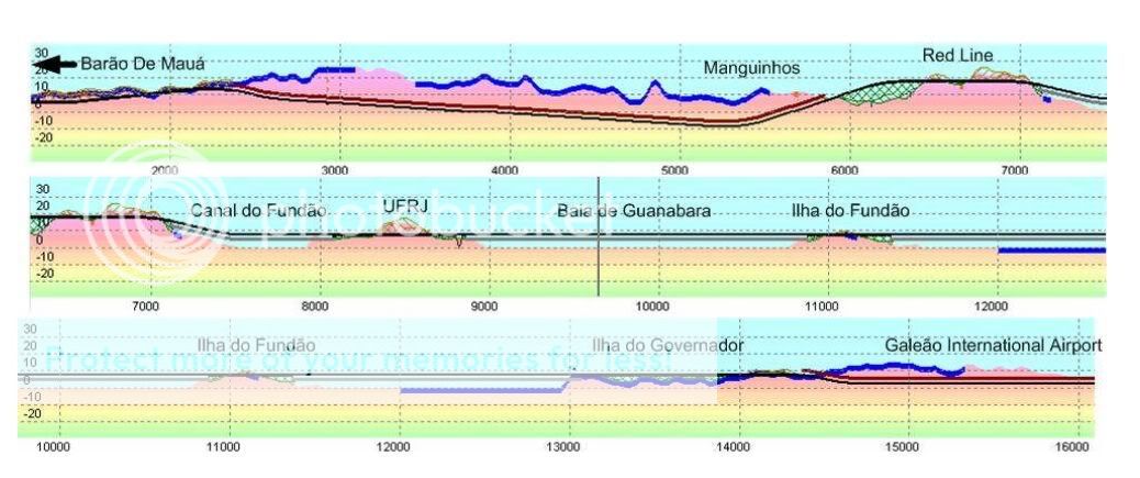

O traçado proposto pela Halcrow para o TAV Rio-São Paulo vai gerar grande ônus para o Rio de Janeiro. Ele propõe viadutos/pontes para cruzar a baía três vezes em vez de fazer isso através de túneis. O absurdo chega a ser maior ainda ao propor ligar a Ilha do Fundão com ela mesma. Estou chocado de como esse estudo desconsidera totalmente os aspectos urbanos e naturais dos locais. Isso sem falar na questão do ruído, que se tornará um grande empecilho na UFRJ.
Chocante é não fazer a obra. A Ponte Rio-Niterói não comporta mais o trânsito com congestionamentos crônicos em quase todos os horários. A Ponte R-N foi dimensionada para comportar um fluxo de 1/4 do atual. Sobre os aspectos naturais do local, a impressão que dá é que a BG é um paraíso ecológico :lol:
Se fosse por estas questões a Linha Vermelha e a própria Ponte RN não teriam sido construídas.

^^ Ué, mas só porque existe a Ponte Rio-Niterói e a Linha Vermelha, necessariamente o TAV TEM que ser elevado na baía? Em São Paulo eles vão construir túneis até o fim da mancha urbana.
Esse projeto proposto pela Halcrow tem visão muito a curto prazo. Se o barulho na região já é assustador, imagine com o ruído do trem-bala! Eu sou definitivamente contra elevados, só ver aqueles entroncamentos na Cidade Nova e perto da rodoviária Novo Rio.

Só porque foram cometidos enormes erros nos anos 70 e 80, quer dizer que temos de repeti-los hoje? A questão da ponte é simples. O impacto que tinha o tráfego de barcas era muito superior que a construção de uma ponte. Nesse quesito, tem de se usar a razoabilidade.
Exatamente. O TAV, em São Paulo, vai se enterrar em Guarulhos e só sai de novo em Caieiras em um trajeto de 30km. No Rio, estão previstos somente 17km de traçado subterrâneo. Adicionar mais 7km do Caju ao Galeão não traria proporcionalmente muito mais custos.

mais se for fazer tunel ai sim que o TAV nao sai nunca...imagina o quanto vai custar 0.0
Só para você ter uma noção, cito um trecho da reportagem do Valor Econômico de ontem:
O estudo da Halcrow expõe uma complexidade inédita no projeto de engenharia: 91 quilômetros (18% da extensão total) serão percorridos em túneis — o equivalente a uma vez e meia a rede em operação do metrô paulistano — e 107 quilômetros (21%) em pontes. O restante do trajeto será sobre a superfície. Só os túneis, segundo o estudo, custarão R$ 10,7 bilhões.

Se ele ja vai custar a bagatela de 34 bilhões do jeito que està, se colocarem um tunel sob a baia iria ficar ainda mais caro, e tornaria o projeto mais inviavel do que ja é.
Entre a Ilha do Governador e Duque de Caxias já é planejado um túnel, por que não entre o Caju e a Ilha do Governador?

TAV é uma ameaça para a paisagem da Baía de Guanabara? Como? A paisagem da Baía de Guanabara por onde o TAV irá passar já está total e irremediavelmente destruída! Simples pontesinhas estreitas por onde o TAV passará serão um mal muito menor do que a presença de todas aquelas favelas existentes na região, mais enormes pontes da Linha Vermelha, mais poluição até o momento incontrolável vinda da Baixada Fluminense, etc, etc, etc.
Só porque a área já tem problemas, isso quer dizer que podem desstruir ainda mais?
