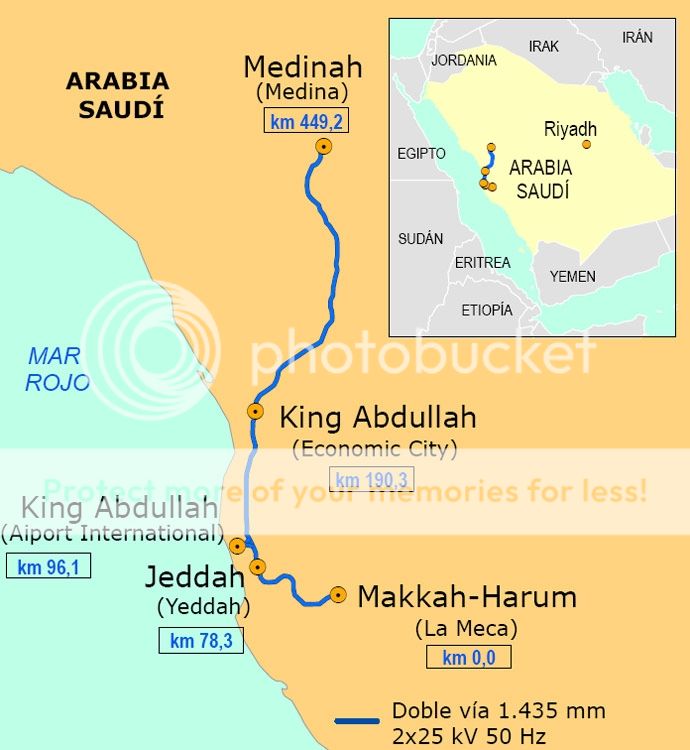

El AVE de La Meca
Pinceladas sobre el Haramain High Speed Project (HHR):
Plataforma para 360 km/h, velocidad máxima: 320 km/h, velocidad comercial: 300 km/h. (Velocidad máxima de los S-112 según Talgo: 330 km/h; en pruebas: 365; homologada: 300).
Tiempo de viaje: menos de 2 h 30 m. (La media resultante es de 180 km/h efectuando 2 paradas)
El pedido original fue de 1.600 M € por 35 trenes (incluido uno VIP híbrido para recorrer también el resto de la red saudí, que no está electrificada) de 12 coches con: "entre 400 y 500 plazas" (el S-112 tiene 357+6, así que será la parte baja de la horquilla).
Electrificación: 25 kV 60 Hz. Ancho estándar 1.435 mm. ERTMS con ETCS 2 y GSM-R. Pendiente máxima: 33,9 mm. (LAV para viajeros)
Resistividad térmica de 0º C a 60º C y estanqueidad IP65 (el 6 significa protección fuerte contra el polvo y el 5 el aguante a lluvia medio).
Base de balasto, con unos 30 km de vía en placa en zonas arenosas. También tratamiento químico superficial y muros de contención. (Desierto sí, pero, por raro que parezca, en Arabia hay mucha más piedra que arena).
Habrá un total de 136 puentes con una longitud de 35.600 m (7,9 %) y 3 pasos para camellos. No pone: "para animales", pone: "para camellos".
5 estaciones iniciales: La Meca, Jeddah Central, Jeddah Aeropuerto-KAIA (Aeropuerto Internacional Rey Abdulá), Rabigh-KAEC (Ciudad Económica Rey Abdulá) y Medina. Habrá una sexta estación adicional: terminal aeroportuaria Hajj, y puede que otras dos. Las estaciones quedan fuera de las 2 ciudades santas, donde no pueden entrar los no musulmanes.
449,2 km de línea, más el ramal de conexión al aeropuerto: 3,75 km y ramales auxiliares a las 3 bases de mantenimiento. 6 PAET. 8 PB. Vías de 400 m. Como curiosidad: 30 km de la línea discurren entre los carriles de una autopista.
Ilustración: Luis E. Mesa para Vía Libre (pone: 50 Hz, pero según el proyecto son 60)
