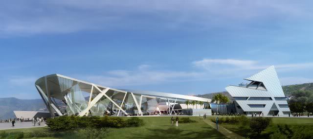

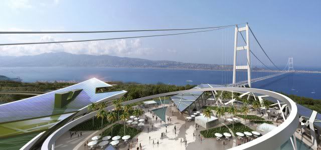

CENTRO DIREZIONALE by Daniel Libeskind

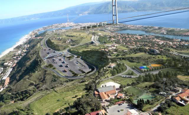

AREA DI ESAZIONE - SPONDA SICULA
