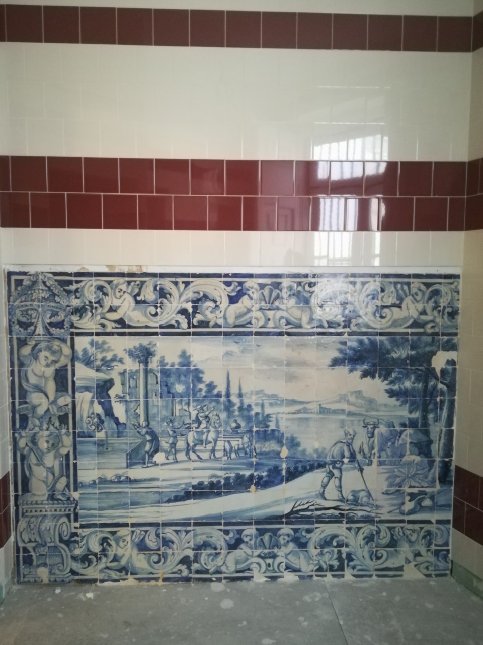

Entretanto, com mais algumas pesquisas pelo google, venho a encontrar trabalhos que me parecem lindíssimos de réplicas de azulejos com destino ao Palácio Marquês de Tancos aqui : https://tardoz.wordpress.com/2017/07/31/rocaille/
"JULHO 31, 2017
Entreguei a semana passada 32 réplicas de azulejos para colmatarem as lacunas integrais existentes em cinco silhares de uma das salas do Palácio Marquês de Tancos, em Lisboa.
A tarefa não foi totalmente fácil – os azulejos originais adjacentes às lacunas estavam todos nas paredes; os azulejos em falta tinham todos medidas diferentes, algumas muito estranhas como 15,3 x 14,2cm ou 13,5 x 13,8cm e as chacotas tiveram de ser cortadas à mão uma a uma para cada lugar; os desenhos foram copiados de cócoras no meio da poeirada e ajustados caso a caso para ver se as linhas de contorno e as manchas cromáticas batiam certas o mais possível com os desenhos de entorno e por fim, encontrar o tom de manganês igual ao original é uma chatice e pode dar cabo da cabeça de qualquer um.
Curiosamente, correu praticamente tudo bem à primeira – e os azulejos já estão na parede. Confesso que por esta não esperava, mas fico muito satisfeita."
Agora deparando-nos com as notícias de pedido de embargo da obra, e não me vou dedicar muito à temática do embargo neste tópico das obras privadas - embora mereça, - venho-me questionar, mas que trampinha de trabalho temos aqui ?
Em que, ainda sobre o trabalho de obra, e tal : "O restauro dos azulejos, indicou o responsável, ficou a cargo de uma “empresa especializada”, a GPCR - Gabinete de Património Conservação e Restauro, e demorou cerca de um ano e meio a ser concluído. “Foi feito um trabalho louvável”, acredita o responsável.
Quanto à intervenção que foi criticada pelo grupo de cidadãos, e que motivou o apelo à câmara de Lisboa, Fernando Osório explicou que aquela divisão será um balneário e que “já funcionava como instalação sanitária do anterior arrendatário”. Por isso, foi revestida por azulejos novos para ser um balneário, sem contudo serem retirados os antigos azulejos. E explicou que a solução encontrada passou pela instalação de uma segunda parede, em pladur, colocada a fazer “uma espécie de caixa” por onde passarão canos da água, mantendo assim afastados os antigos azulejos. "
Neste fonte : https://www.publico.pt/2017/10/19/l...-de-tancos-mas-as-obras-continuam-1789413/amp
Pergunto-me muito francamente se quem investiu avultada soma num edifício deste calibre histórico (patrimonial inclusivamente) não tenha investido num arquitecto ? E numa empreitada que nos conseguisse apresentar melhor dignidade, para além de todo o resto, e também estética mais harmoniosa ?
Se calhar sou eu que estou a ser esquisita. Mas que razão há que eu não esteja a ver para este trabalhinho tal mal anagalhado ?

No caso do Palácio dos Marqueses ou da Calçada de Tancos, neste momento em obra para se tornar numa unidade hoteleira (se não me engano será um hostel), e nesta única parte da obra a que tive acesso por se encontrar amplamente divulgada pelas notícias e redes sociais, seria duma facilidade imensa ter optado em vez disto, por uma solução enquadrada com o existente, e que resultasse em algo bonito.
Em vez de tal, acredito por se tratar dum balneário, qualquer azulejo serviu, para enquadrar uma obra do séc XVIII e que também esteticamente se materializou num atentado ao bom gosto. Uma ignorância à estética, a estética sendo uma disciplina em si..
Uma obra seria idealmente um todo, e nunca partes desgarradas muito aquém do todo pretendido. Lamentavelmente, às empreitadas privadas, continua a faltar sensibilidade estética, entre outros bom sensos. Por isso, nas reabilitações, parece-me sempre mais seguro fazer os possíveis por manter o existente, não tendo o saber de se optar por ruptura que valorize a obra.
