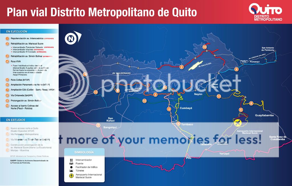

PLAN VIAL DEL DISTRITO METROPOLITANO DE QUITO 2014-2019​
Se abre este espacio para reflejar las obras a desarrollarse en la urbe durante el nuevo período 2014-2019.
Para visitar el primer hilo sigue este enlace:
Plan Vial del Distrito Metropolitano
INTRODUCCIÓN
Contempla un eje estratégico, dividido acá, en dos partes
-La primera tiene que ver con el programa general de desarrollo vial, analizado y propuesto durante varias administraciones. En este se encuentran las obras, en construcción y con financiamiento.
-La segunda se ocupará del emprendimiento coyuntural propuesto por la nueva administración, así como las obras que se encuentran en estudios o que ya han terminado estos.
PRIMERA PARTE
Se han construido y desarrollan 10 intervenciones prioritarias, entre repotenciaciones de avenidas existentes, hasta la creación de nuevas. La lista y los detalles son los siguientes:
1.- Intervención en la avenida Simón Bolívar
Obra concluida, ver su historial en el anterior hilo.
2.- Rumihurco
La obra fue entregada, ver historial en hilo anterior.
3.- Avenida Mariscal Sucre.
Obra concluida. Ver historial.
4.- Interoceánica
Obra concluida, ver historial.
5.- Ontaneda-Simón Bolívar.
6.- Ruta VIVA
Obra en desarrollo, ver hilo menú
7.- Ruta Collas
Obra concluida, ver hilo menú
8.- Ampliación Panamericana Norte
9.- Ampliación de la E-35
10.- Vía Equinoccio
SEGUNDA PARTE:
Estos son los proyectos que cuentan con estudios en desarrollo o finalizados y las nuevas propuestas de la nueva administración. En total son 10
Con estudios finalizados o en marcha.
11.- Monjas-Vicentina
Estudios entregados, ver hilo menú
12.- Perimetral Metropolitana
Proyecto en estudios, ver hilo menú
13.- Prolongación de la avenida Mariscal Sucre
En estudios. ver hilo menú
14.- Vía Gualo-Oyacoto
15.- Miranda-Simón Bolívar
Estudios concluidos, ver hilo menú
Nuevas propuestas
16.- Vía express Morán Valverde
Propuesta, ver hilo menú
17.- Vía express Rodrigo de Chávez
18.- Vía express Mariana de Jesús
19.- Vía express Avenida el Inca
20.- Vía express Avenida Florida
