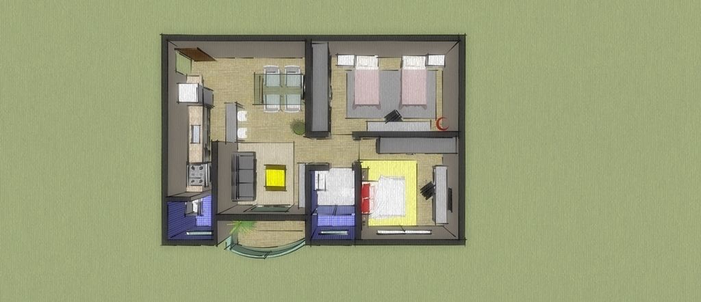

Planta Humanizada Tipo dos Apartamentos

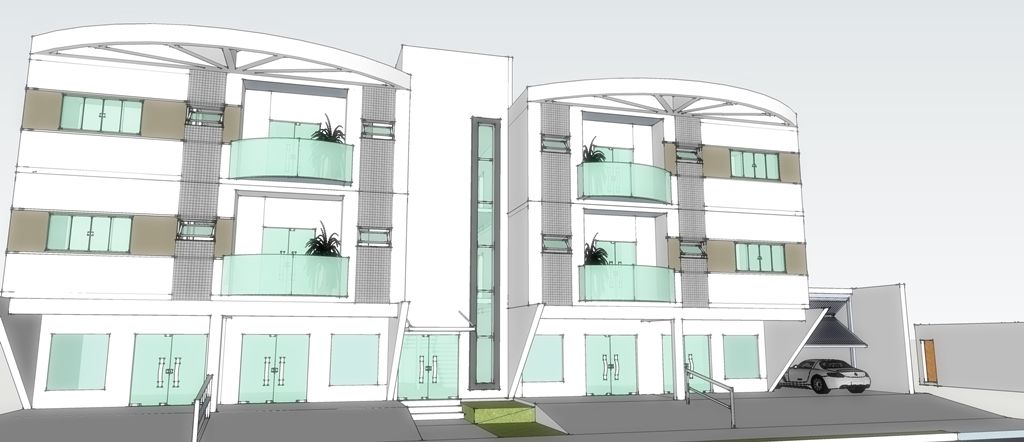

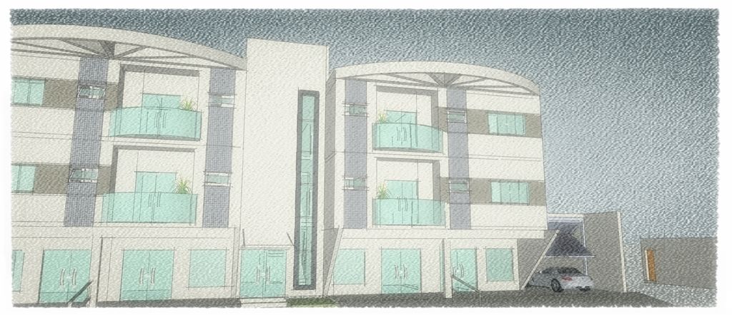

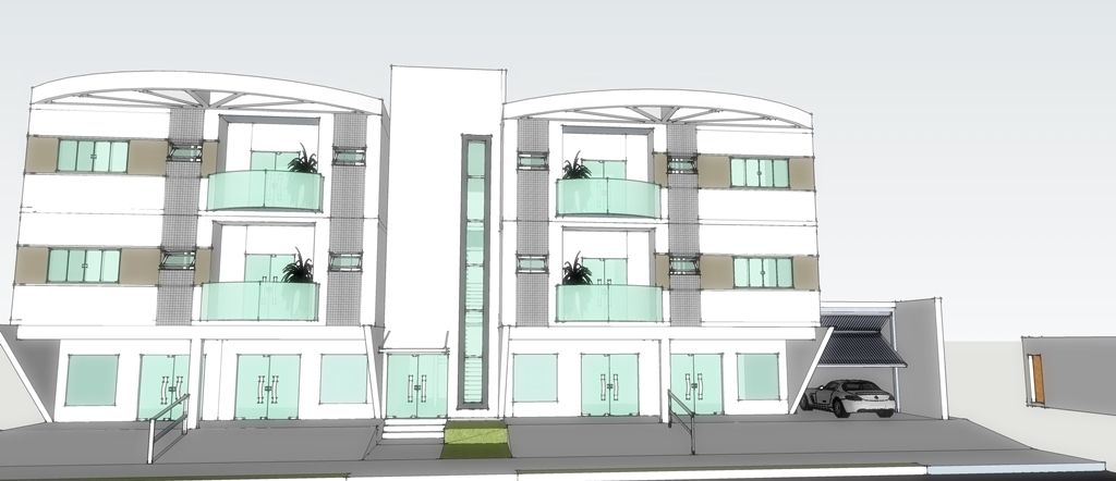

Esta imagem havia sido a minha primeira proposta porém não gostei .

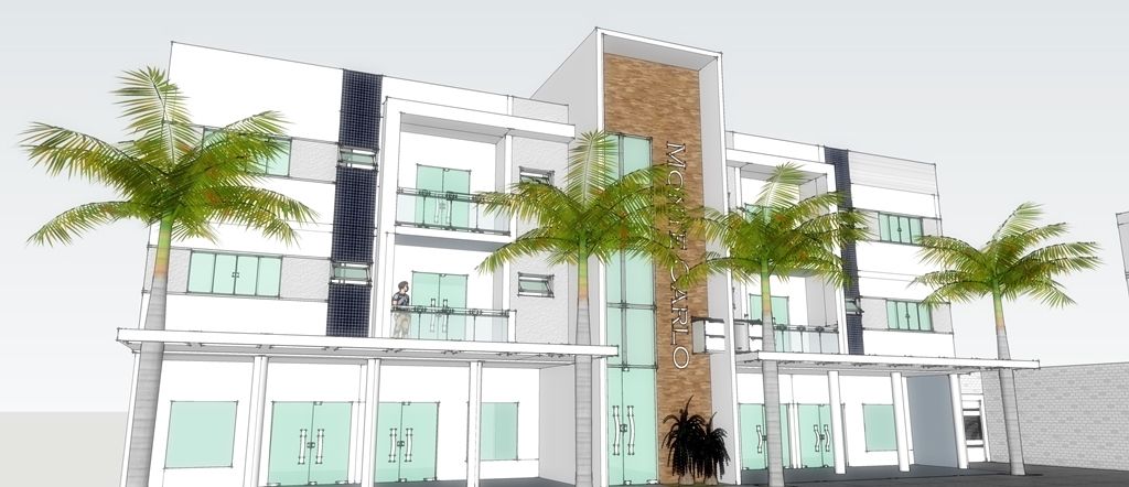

Fachada do Residencial Proposta Final

Aah lucaa tente recarregar a pagina caso o erro aconteça pois aqi esta aparecendo normal aplanta..entao enquanto a fachada da primeira oque nao me atraiu foi o de parecer simples demais ficando iguais a mtos blocaos qe temos no brasil porem gostei da ideia do hall de e trada tnt qe se v q na segunda opcao ficou qase a msm coisa...ja a proposta final me agtadou bastante a sua forma...me jogei de cara sm medo de errar afinal e com eles qe se aprende usando o misto das formas geométricas :)

Axo qe tu enverteu wolfs ;) ntao a primeira proposta qe ea qe tem as palmeiras tbm nao gostei tinha axado muito normal ;) mas qe bom qe tu gostou da proposta final :)

:nuts: Gostei da primeira sim, o prédinho mais quadrado, não curto muito formas arredondadas.

e to vendo qe vo tr qe mudar haha mostrei para a docente e ela gostou das 2 tbm porem escolheu a primeira pelo fato de a enttada de acesso ter se destacado

Alguns comentários:
-As palmeiras poderiam estar na frente da pérgola ao invés de serem abraçadas;
-Colocação de janela no dormitório "alcova". Uma planta do andar ajudaria a entender a organização dos apartamentos, principalmente porque o dormitório "alcova" está prejudicado sem iluminação natural e ventilação;
-O edifício tem relação com o entorno? Pode ser ao menos volumétrica;
-Faça mais opções de fachada, moldurando, alterando janelas, quebrando um pouco da simetria, testando composição de material, brises... procure referências e vai soltando a criatividade;
-Eu acho que tem um gabinete de cozinha voando na segunda varanda do primeiro andar. :lol:
Está no comecinho do curso, desejo sorte para você no curso! :eek:kay: Está gostando?

O erro do dormitorio foi desleixo msm mais n esta prejudicado sm vntilacao e iluminacao ele tm janela apenas n coloqei nessa planta pelo falta de coragm estava cansado, Ja o entorno a prof nao deu nada para estudarmos apenas a metragmm e a localizacao do lote agr qnt o uso de janelas n posso fzr essa alteraçao minha prof e mto ruim tipo o projeto q e pra ser mej no fim acaba sendo dela pois ela modifica td isso me dx puto:mad: enqanto ao curso estou no2ano algumaa materias sao otimas outras so da desanimo tais como mecanica e topogragia --' kkk e bm lmbrado sobre o gabimete tinha baixado porem n localizei no sketch dps q tirei print q vi o safado
