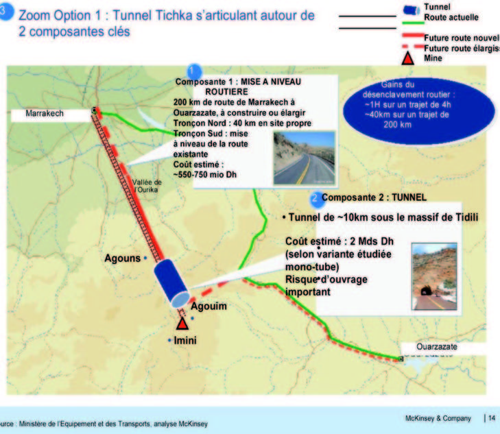

- Entre le fond de la vallée du Zat (avant le coude qui conduit vers l'ouest et le Haut-Zat), au sud d'Imirguen et Ansa pour ceux qui connaissent, et au sud la vallée de Taynant. Le tunnel mesurerait tout juste plus de 4 km et serait situé à 2100 mètres d'altitude.

Ce serait donc 2 tunnels routiers 2*2 voies à 10 milliards. On évoquait un tel prix pour un 2*1 voie.
Le problème majeur d'un tunnel routier, et la circulation que cela aurait sur la vallée d'Ourika. On l'a déjà évoqué.
Regardez le profil en long des 2 tunnels. Ils sont différents. Regardez les structures lithographiques, elles sont différentes. Les anticlinaux et les synclinaux n'ont plus. La pente, le recouvrement ...
Il s'agit de 2 variantes EST et OUEST. En l'absence de données sur la longueur, on peut aussi imaginé qu'il s'agisse d'une séparation des flux Nord/Sud, avec une partie par l'Ourika et une autre par la vallée du Zat. Peut-être à partir d'un même point d'entrée comme Ouarzazate. Néanmoins ça poserait des contraintes de sécurité, comme l'absence d'un tunnel de service et de secours entre les 2 tunnels de circulation.​
Le concept du tunnel n’est pas nouveau. Il a déjà été au cœur d’un projet des autorités coloniales, mais plutôt pour un tunnel ferroviaire. L’idée était de ramener des charges de manganèse des mines de Tidili. L’on avait même commencé à foncer quelques centaines de mètres. Une étude a été élaborée durant l’ère d’indépendance en 1974, réactualisée à travers une enquête technique et financière, à l’initiative du département de l’Equipement d’Ouarzazate en 1996. Il a fallu attendre 10 ans après, en 2006, pour que le conseil provincial d’Ouarzazate décide de relancer le projet du tunnel de Tichka. Un bureau d’étude a été mobilisé à cet effet, sans suite. Le malheureux accident de 2012 a remis sur le tapis cette piste avant que, faute de moyens visiblement, le ministère ne se rabatte sur une solution alternative en attendant un budget miracle!
- See more at: http://www.leconomiste.com/article/...l-ecartee-pour-le-moment#sthash.6FZQD59y.dpuf
