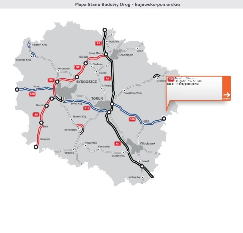

I. Podstawowe informacje o inwestycji
- długość – ok. 50 km
- obecny etap –
Tworzenie Studium Korytarzowe
https://inzynieria.com/wpis-branzy/wiadomosci/5/51917,planowana-jest-duza-obwodnica-warszawy-tzw-ring-warszawski
https://www.gddkia.gov.pl/mapa-stanu-budowy-drog_kujawsko-pomorskie
2. Podstawowe parametry techniczne
klasa techniczna "S" – ekspresowa,
• klasa S, przekrój dwujezdniowy, pasy ruchu, 2x2
• Vp = 100 km/h
• konstrukcja nawierzchni na obciążenie 11,5 tony/oś,
skrajnia pionowa 5,0m,
• obiekty inżynierskie klasy A +STANAG 2021 klasy 150
przekrój normalny:
• pobocza 2 x min 1,25 m
• pas awaryjny 2 x 2,50 m
• pasy ruchu 2 x 3,50 m
• pas dzielący: opaska wewnętrzna 2 x 0,5 m, część gruntowa min. 4,0 m
https://www.gddkia.gov.pl/pl/a/8096/s10-wyrzysk-bydgoszcz-torun-blinno
2,020 Posts
Z tej mapki GDDKiA wynika, że chcą S10 pomiędzy węzłami Toruń Południe/Lubicz pozostawić w śladzie A1. :(
8,929 Posts
Czyli tutaj bez rezerwy, Toruń-Bydgoszcz z rezerwą ? W sumie chyba słusznie.
919 Posts
Decyzja o korytarzu w obu województwach jest od siebie zależna, jako całkiem nowy przebieg w stosunku do starej DK10 i tak też ta droga będzie rozpatrywana. Tym bardziej nie widzę sensu zakładania dwóch oddzielnych tematów.
