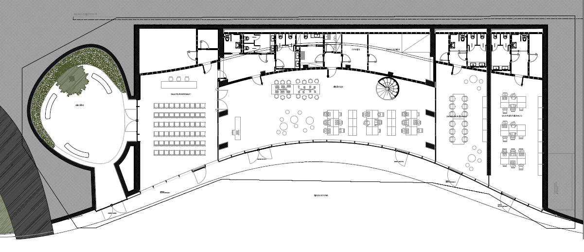

Il nuovo Centro di Aggregazione Sociale del Quartiere di Fratte è costituito da un edificio ad unico piano di 650 mq di superficie.

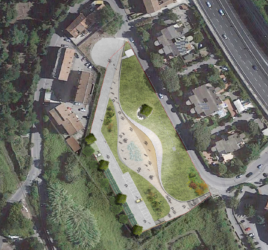

L’edificio si colloca nella parte EST del lotto andando a colmare tutti gli spazi residuali con una collina artificiale in modo da limitare al massimo tutte le arre interstiziali che si creerebbero verso l’esistente muro di contenimento di via degli Etruschi.
La scelta ha anche ragioni di carattere ambientale: il contatto diretto con il terreno permette di beneficiare della massa termica dello stesso.
In copertura si prevede l’adozione di un sistema a tetto verde, che riduce al minimo le aree non permeabili, e di un sistema di rivestimento in ceramica locale, che rivisita in chiave contemporanea la tradizionale tecnica costruttiva locale.

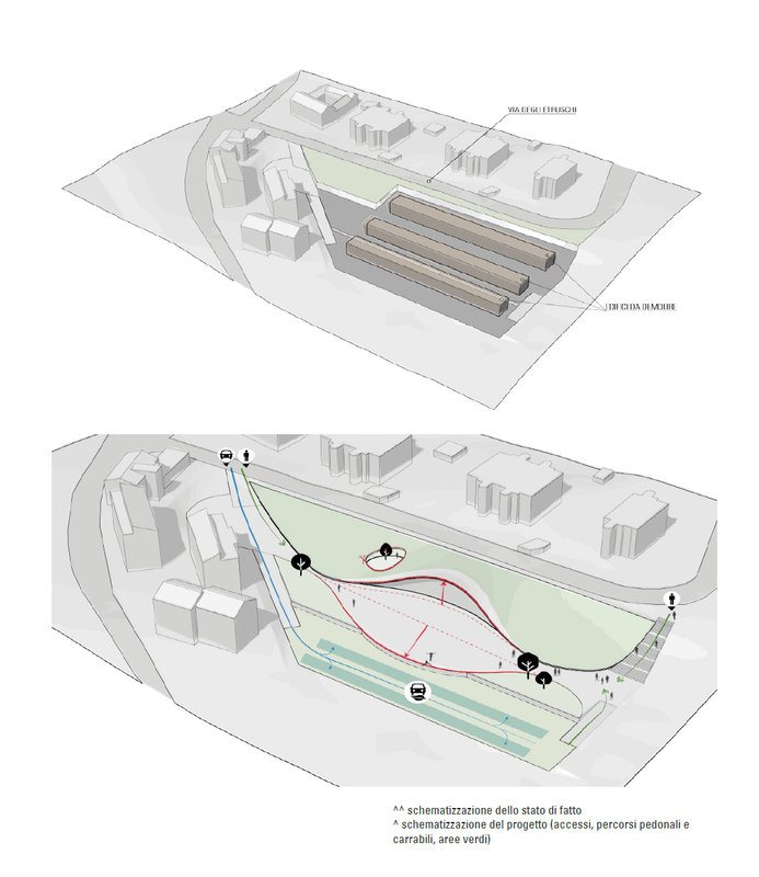

Sono conservati i terrazzamenti e l’accesso al lotto.
Si prevede l’aggiunta di un ulteriore accesso da su via degli Etruschi esclusivamente pedonale, tramite uno scalone posto all’estremità opposta rispetto alla rampa esistente.
Tale scelta assicura il miglioramento dell’organizzazione dei flussi e della fruibilità del Centro di Aggregazione, garantendo un collegamento più diretto verso i Rioni Collinari.
I parcheggi sono disposti nel terrazzamento inferiore, ad un salto di quota di circa 2m rispetto al piano di calpestio del Centro, in modo da mitigarne al massimo l’impatto alla vista.
In corrispondenza dei parcheggi sono previsti sistemi drenanti tipo PAV GREEN in modo da non compromettere la permeabilità dei suoli ed evitare situazioni microclimatiche problematiche in caso di radiazione solare diretta.
L’accesso all’edificio avviene attraverso una piazza dalle forme sinuose che può trasformarsi in luogo di ritrovo per i giovani in attesa di partecipare alle attività del Centro e dalla quale si gode la vista sulla valle. La piazza sarà anche utilizzata per eventi e spettacoli all’aperto.

Nello specifico si hanno:
- una biblioteca da 250 mq (+servizi) con accesso diretto dalla piazza
- una sala polifunzione da 100 mq adatta ad accogliere convegni, proiezioni, mostre etc., con accesso da un patio ad uso esclusivo ed eventuale connessione diretta allo spazio biblioteca con cui condivide i servizi
- due sale polifunzionale autonome di circa 65 mq.
Queste sale si prestano a molteplici usi quali spazi per associazioni, per formazione, co-working. Entrambe sono munite di piccolo deposito, e servizi dedicati. Questa flessibilità degli spazi permette molteplici utilizzi nelle varie ore del giorno come spazi dati in comodato d’uso o tramite gestione diretta del Comune stesso.
