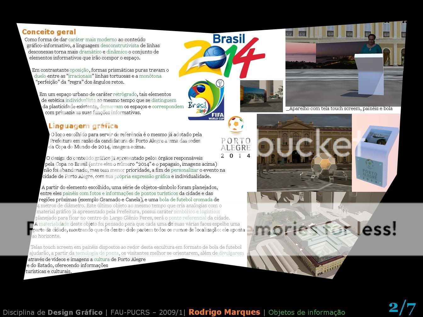

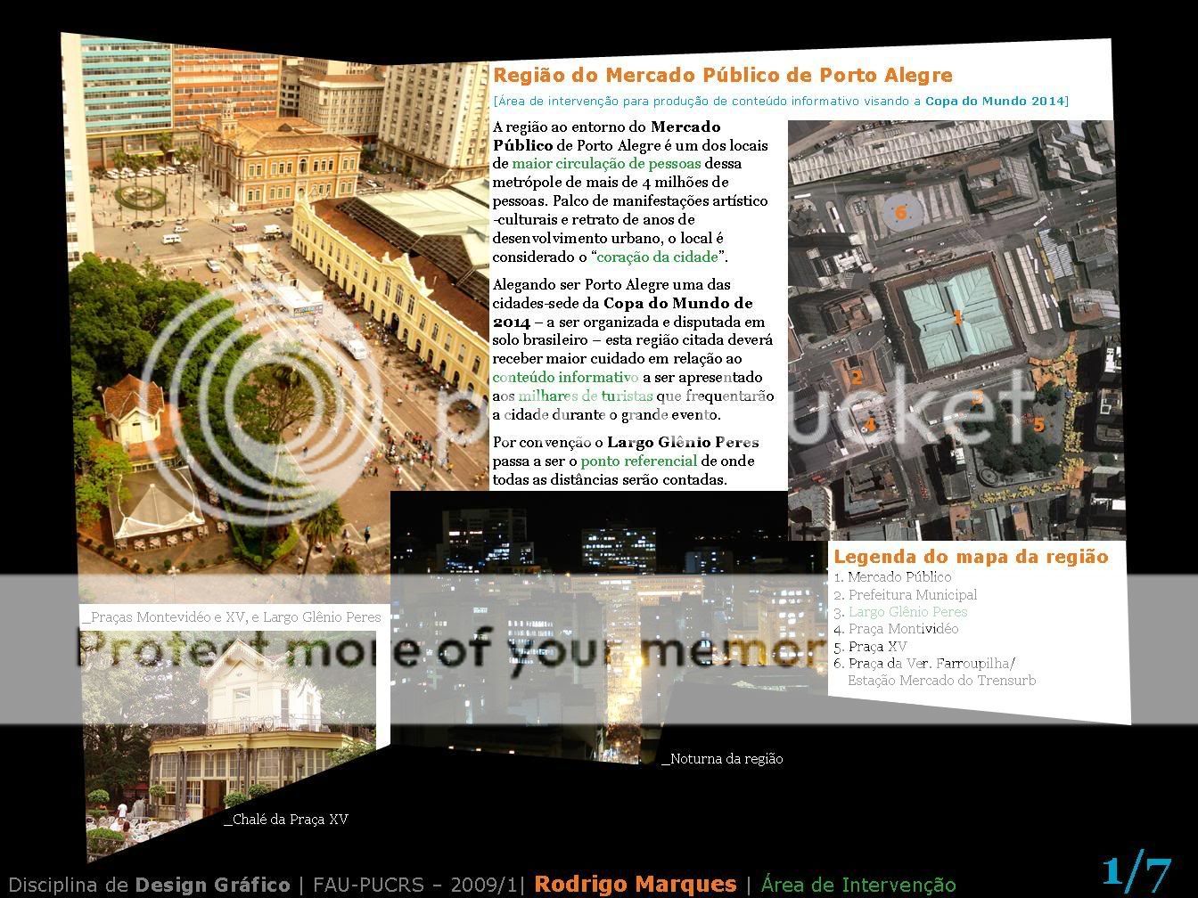

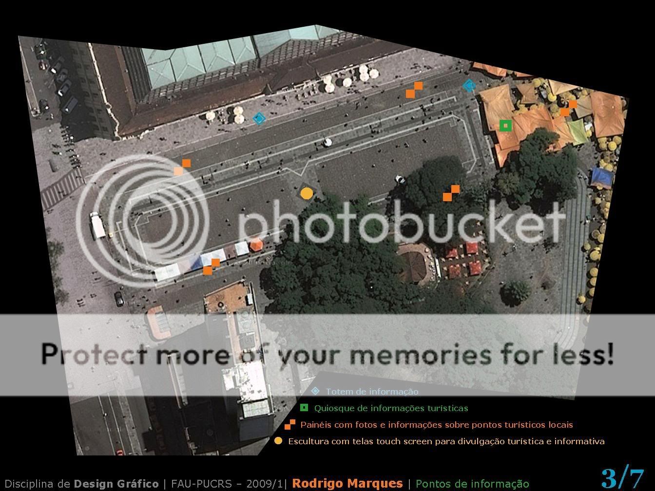

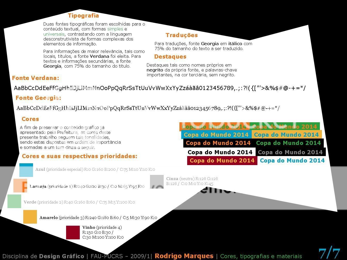

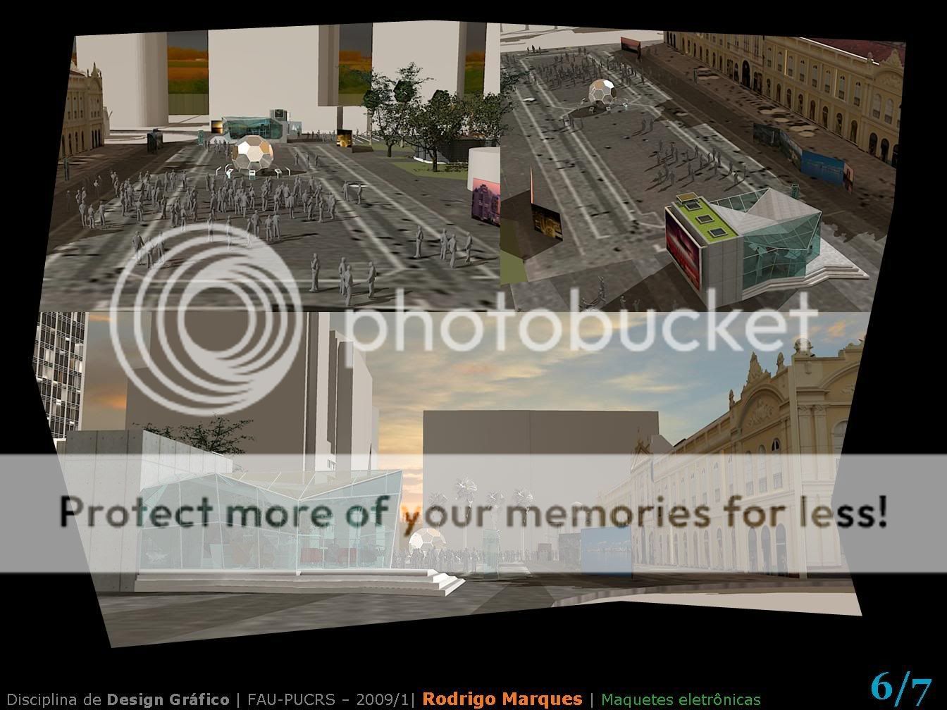

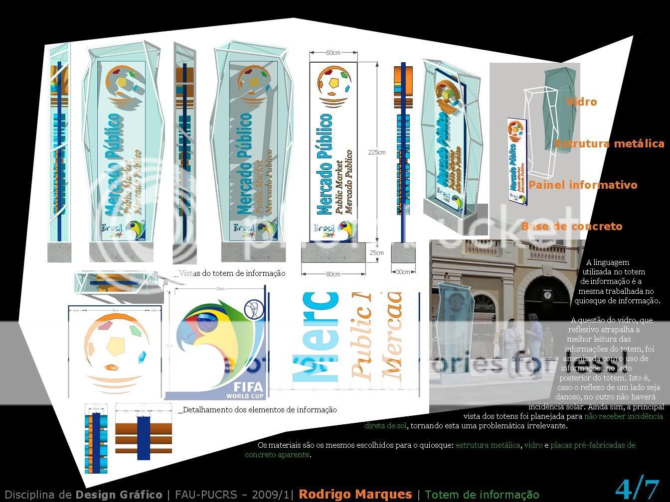

O objetivo deste trabalho era fazer a parte gráfico-informativa (sobre logotipos, cores, fontes, estas coisas de design gráfico) para a Copa do Mundo 2014, em POA. Junto, alguns elementos, como totens, placas, esculturas, e um quiosque de informações turísticas.
O local é o Largo Glênio Peres, uma das partes mais movimentadas da cidade, onde circulam milhões de pessoas.
São intervenções provisórias, que ficariam em pé por no máximo 3 meses. Então pude ousar e interpretar este como sendo um propósito de elaborar protótipos, elementos que tenham o seu destaque individual (a fim de objetivar sua pretensão informativa) e estudar novas formas e propostas estilísticas.
A linguagem que usei é cheia de duplos-sentidos, cheias de conceitos embutidos, e resume-se no drama entre o racional e o irracional. Entre a sanidade e a loucura. Entre a perfeição e a inperfeição. Entre a simplicidade e a complexidade.
Achei que usar uma linguagem em que estes ideiais estivessem fundidos, ligados num mesmo espaço, criando uma unidade, isto poderia ficar interessante.
Não sei se gostei do resultado final. Fica a critério de vocês as críticas.

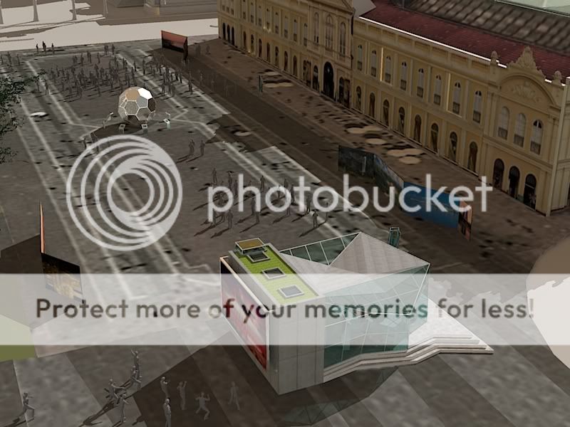

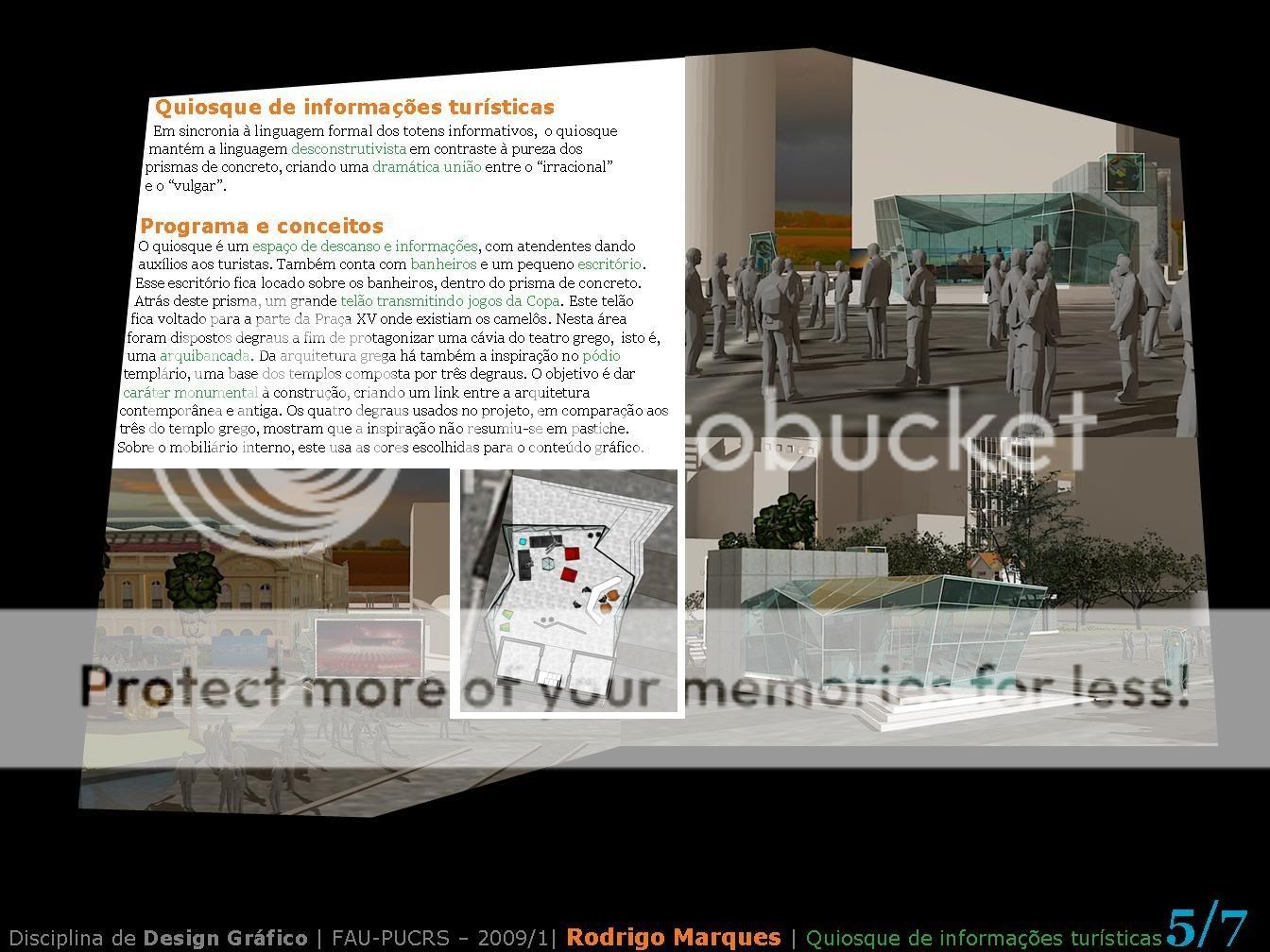

Sobre o quiosque, por mais que já esteja escrito nas pranchas, vou resumir o programa: uma área para descanso e atendimento, banheiros, um pequeno escritório sobre os banheiros e um telão atrás. E só. :)
As imagens que vou postar são as pranchas que apresentei ao professor. O layout foi feito rápido, como todo trabalho, meio às pressas... Faltou MUITO para eu dar o melhor de mim neste trabalho, "levei muito com a barriga".

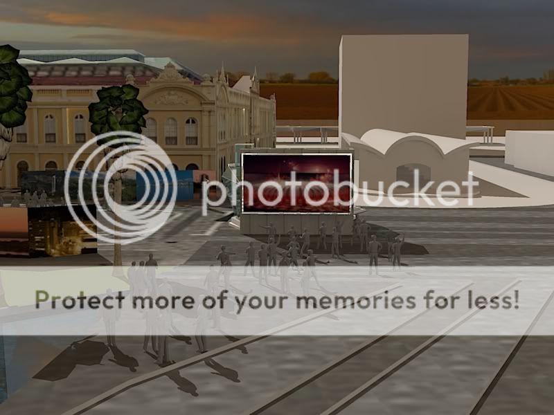

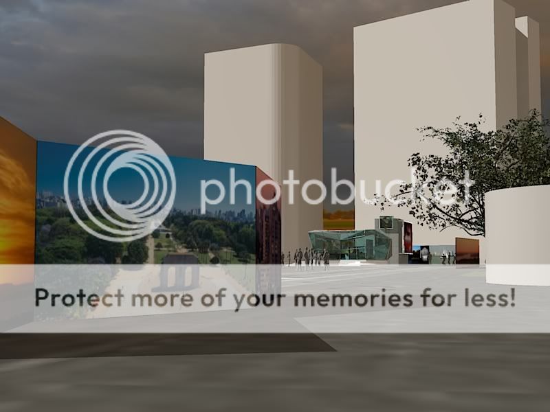

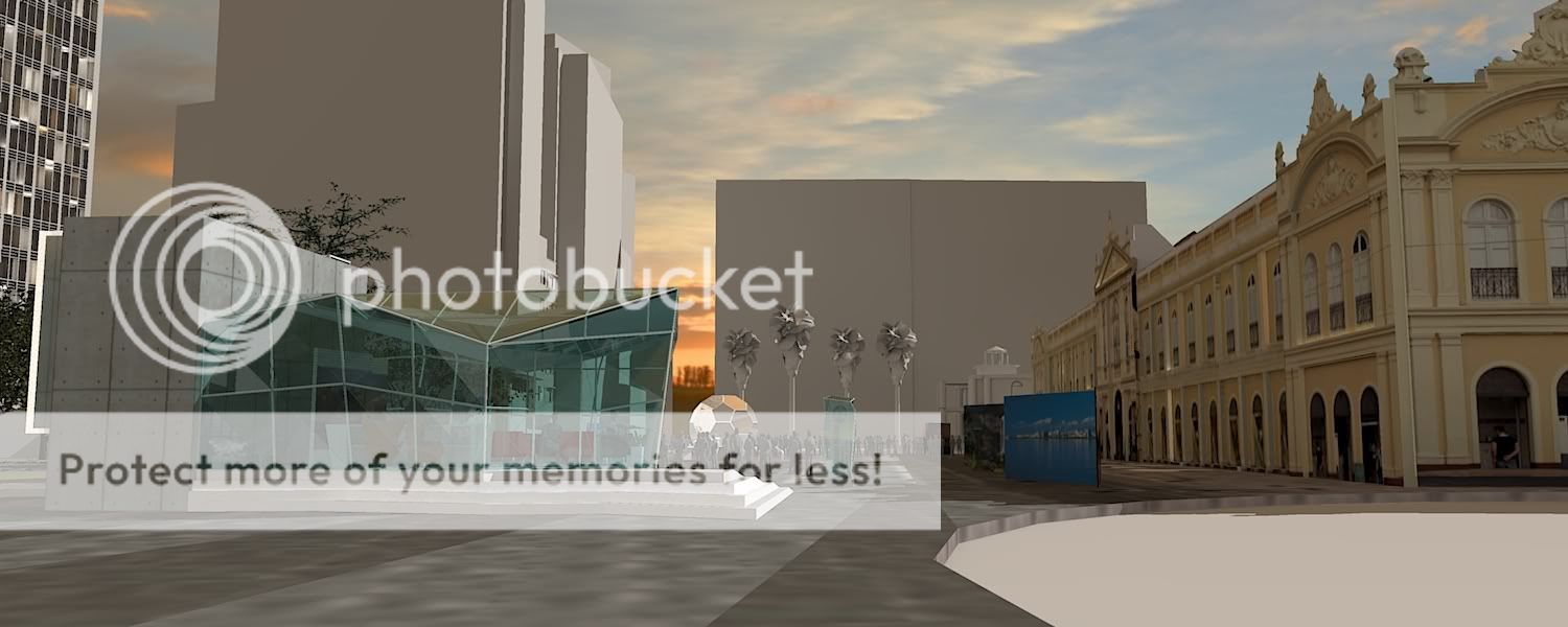

E os renders separados:

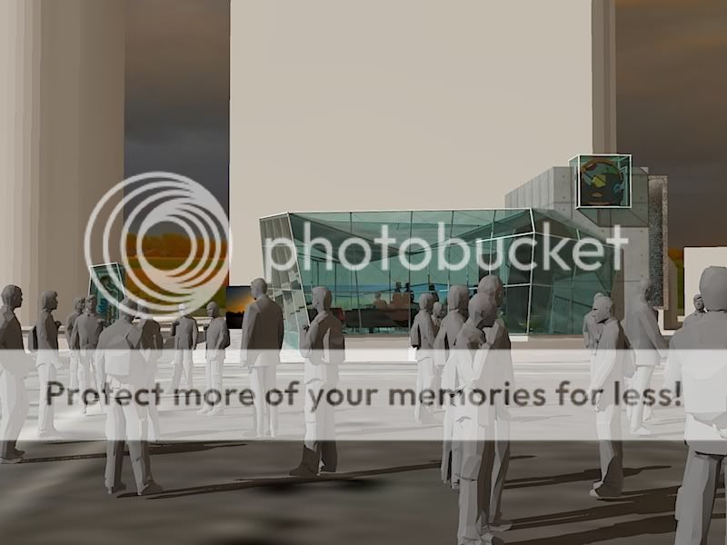

Flick, uma pergunta. Aquele vidro todo retorcido por cima do painel informativo... não ia causar muita distorção? Afinal, vidro causa refração da luz. Como num aquario. Se fosse uma chapa de vidro por cima do painel, tudo bem, mas tem vidros em varios angulos diferentes...

Mas so fazendo um pitaco no seu projeto grafico.
Quanto a letra ja fiz muitos trabalhos com a Verdana o que deixava eles coma uma aparencia pesadae deixava a prancha muito poluida, depois usei a C e n t u r y G o t h i c espaçando entre uma letra e outra e deixou a prancha muito mais clean
Eu gosto de usar a Verdana e a Impact porque elas são mais gordinhas, bom para o conteúdo gráfico a ser usado em totens, faixas, banners, enfim, material de informação e localização. O layout do trabalho seguiu o design gráfico apresentado. Por isso usei a Verdana também nas pranchas. Não é em todos que uso esta fonte. :)
O vidro em frente à parte escrita é ortogonal, plano. A principal "fachada" do totem é voltada para o sul, vai receber pouca iluminação direta. Foram estas as justificativas para usar o vidro. :)
Flick, por qual sistema a água da chuva vai sair daquele buraco que nem no teto?
São janelas para iluminação zenital. aquel bloco de concreto tem dois andares. Tentei não passar essa impressão, quem olha acha que tem apenas um...
Como a água da chuva vai sair dessa janela? Não sei, não entrei nesse grau de detalhamento. Não era necessário. Mas é fácil de resolver, janelas zenitais são comuns. :)

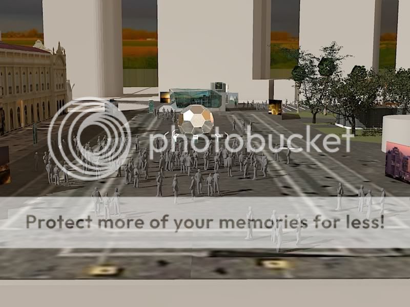

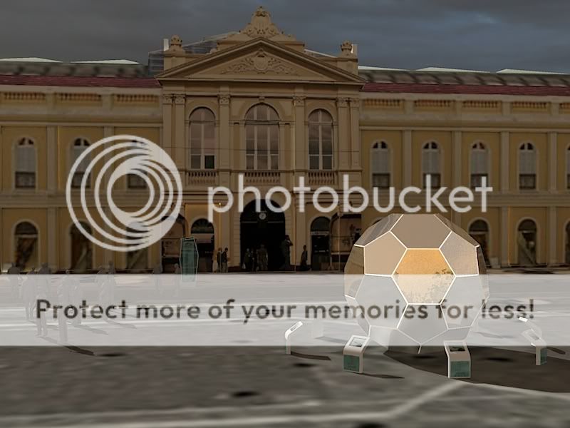

Bem legal... Só não gostei da bola, até porque me lembro de ter visto coisa parecida na Alemanha e agora na África do Sul.
Mas no geral ficou bem legal, parabéns.
PS.: Pena que a prefeitura prefere investir nos caixotes mais baratos, menos atrativos e etc
Sério que já fizeram essa bola? :eek:
Tentei ser original. :(
A minha referência era aquela escultura em forma de feijão de um parque de Chicago, apenas transformei em uma bola onde cada face vai refletir um pedaço diferente da cidade...
não, não... tu não entendeu... não estou falando em cima do bloco de concreto... estou falando em cima do vidro principal. Ele é concavo bem no topo, na parte que não é transparente (onde tu usou uma textura tipo de concreto pro teto)... uma piramide invertida...
