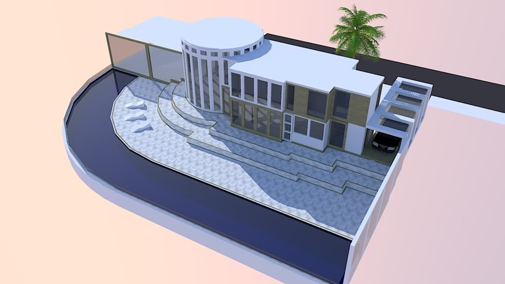

Depois de um longo tempo sem postar nada aqui, finalmente tive alguma inspiração e projetei esta casa. A idéia da casa é valorizar ao máximo sua vista, pois ficaria numa montanha, num lugar com uma bela vista. A casa tem uma suíte e um quarto de hospede, ideal para um casal jovem e com poder aquisitivo que goste de luxo e de dar festas em casa.
O pequeno número de quartos é recompensado por uma grande sala envidraçada com vista para fora e para a paisagem.
A casa ainda tem cosinha e area de serviço, além de uma piscina com borda infinita, os moradores podem nadar nela apreciando a vista.
Renders:

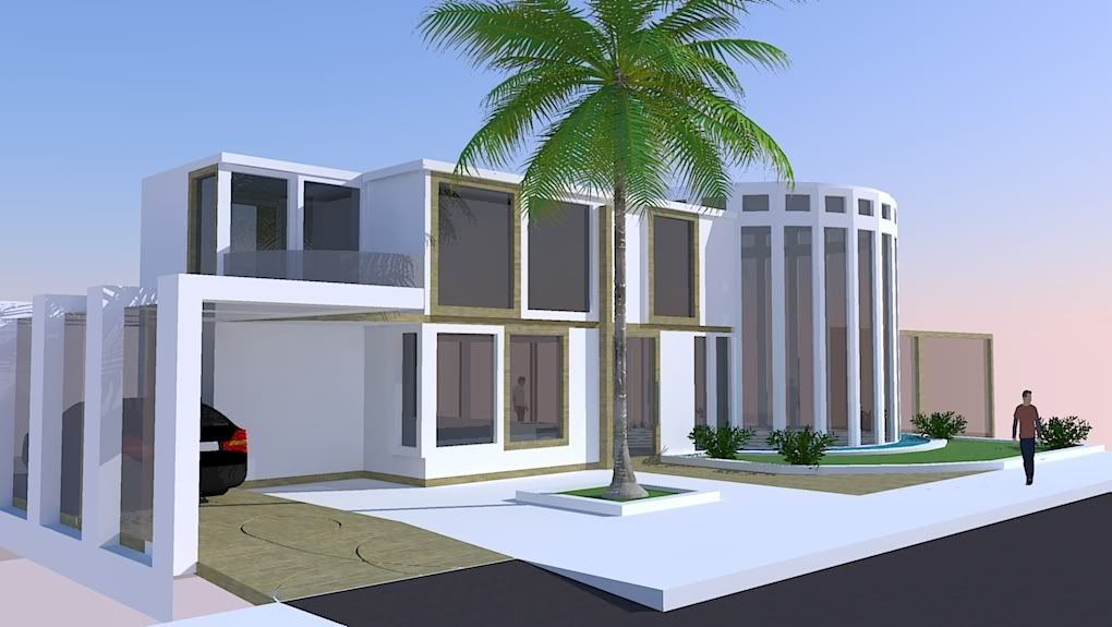

Parte da frente:

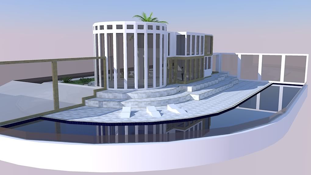

Trás:

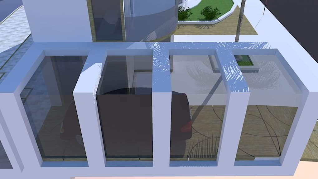

A "garagem":
Como ta lerdo aqui ta lerdo pra renderizar, por enquanto é só isso, já já posto mais renders!
Espero que tenham gostado.
aliás, alguem sabe como fazer montanha no SU? Ou onde baixar alguma?

Os renders estão grandes mesmo, e isso demora. Tem que saber qual renderizador que vc usa, se for VRay, vc vai em Options Editor e clica em Output, lá vc escolhe um dos tamanhos pré-estabelecidos, sugiro 800 x 600 ou 1024 x 768, e pronto, pode fechar e renderizar. Mas se vc quiser diminuir esses, vc pode diminuilos no paint em "alongar/ inclinar" ou hospedar a imagem no photobucket escolhedo a opção pra reduzir a imagem para um dos tamanhos pré-estabelecidos lá.
Na questão do terreno, vc pode exportar um terreno do Google Earth, para isso vc localiza o terreno que vc quer no Google earth, volta pro sketchup e clica em Get Current View, que ele exportará a imagem do google earth pro sketchup, para visualizar o relevo do terreno vc deve clicar em Toggle Terrain, e pronto, basta posicionar a casa no terreno.

bom projeto, mas não seria o meu tipo de casa para montanhas, penso em algo mais rustico!
A minha idéia era botar muito vidro para deixar o sol entrar, já que as montanhas normalmente são meio frias, e os azulejos escuros na piscina facilitam o seu aquecimento.:)

Muito obrigado pelos elogios, vou postar a planta em breve, mas ja vou avisando que não sou muito bom em faze-las...
Já resolví a questão do tamanho, mas não entendi muito bem esse negócio do google earth... tem como explicar melhor? Sou muito leigo no assunto... :bash::bash:
