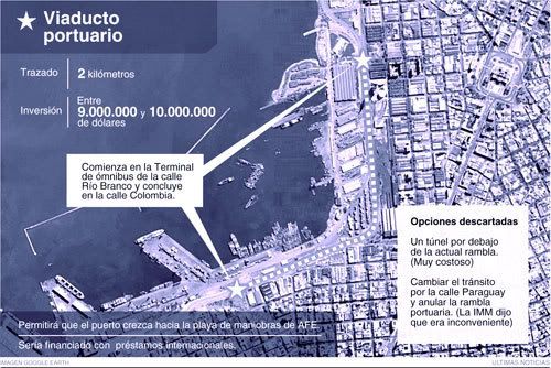

El gobierno pretende utilizar la desactivada playa de maniobras de AFE para ampliar el puerto de Montevideo. Prevé construir un viaducto por encima de la rambla portuaria para que ambas zonas queden conectadas y no cortadas por una vía de tránsito.
Con la mirada puesta en el crecimiento vertical de la actividad portuaria y en el “hinterland” regional, el Ministerio de Transporte y Obras Públicas maneja la posibilidad de ampliar el área operativa del Puerto de Montevideo, sumando a la actual, la enorme superficie de la playa de maniobras de AFE.
Pero hay un problema ¿cómo vincular ambas áreas?
LA SOLUCIÓN
El gobierno analizó tres alternativas: 1) construir un viaducto que sustituya la rambla portuaria; 2) hacer un túnel con el mismo trazado de la rambla y 3) cambiar la lógica de la calle Paraguay y convertirla en doble mano.
Tras observar con detenimiento las tres posibilidades y hablar con la IMM acerca de la posibilidad de utilizar Paraguay, en el gobierno crece la primera de ellas: un viaducto gigante que permita crecer al puerto hacia la zona de AFE, sabiendo que esa superficie aún está en litigio en la justicia, en un proceso que tiene de un lado al Estado y del otro a Glemby S.A.
El gobierno aspira a quedarse con esa superficie luego de la feria judicial. Pero ya maneja una cifra para la construcción del viaducto: entre U$S 9.000.000 y U$S 10.000.000. El pasado 4 de junio, el ministro de Transporte, Víctor Rossi, compareció ante la Comisión de Transporte y Obras Públicas y allí reveló la intención del gobierno. Tras explicar que hay un juicio de expropiación del área de AFE -a fines de julio el juez se expedirá-, Rossi dijo que el Mtop realizó la reserva para la expropiación del predio con el fin de ampliar el puerto. Se trata, dijo, de “predios muy importantes, tanto para la ANP, que está bastante encerrada contra la bahía, como también para el ferrocarril. Se estima que para poder llegar a los muelles del puerto va a ser necesario utilizar, por lo menos en parte, esa playa de maniobras, para preparar los trenes que van a cruzar”.
“Para el puerto esa área tiene valor suficiente como para justificar la inversión de un viaducto que iría, por lo menos, desde la terminal de ómnibus hasta la calle Colombia, y cuyo costo debe oscilar entre los U$S 9.000.000 y los U$S 10.000.000. Parecería que esa inversión se justifica y, además, sería un elemento dinamizador. Por otra parte, también se ganaría el área de la actual rambla para depósito portuario, dando así desahogo importante al puerto”, añadió.

van a elevar la rambla portuaria desde rio branco hasta colombia....quedará como una autovía elevada y por debajo el puerto unido a afe y a la ciudad...la nota es un poco confusa pero creo que es eso lo que quieren hacer...

la playa de maniobras es lo que está entre la rambla y el edificio de la estación central...esa franja de tierra...la idea es agrandar la parte de contenedores hacia ahí ocupando la actual rambla y esa franja..

aclaro,por las dudas,qué la playa de maniobras es lo que está marcado en rojo en el dibujo...y que si el puerto se extendiera hasta ahí, no comprometería el uso futuro de la estación central como tal....simplemente uniría el puerto con el ferrocarril..
