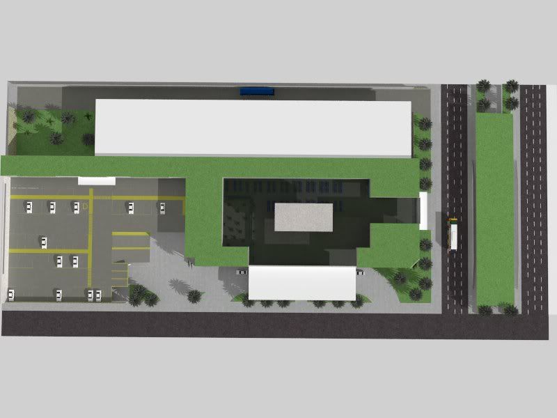

Projeto 2-Nota 7.
Interessante como ficou a configuração dessa rodoviária,utilizando as laterais do terreno para a frente e para o terminal.
O abuso de formas retangulares meio que cansou o designe do edifício,más o uso das cores das pedras deu uma cara de shopping ao mesmo.
A grama nos telhado deu um ar meio ECO,más não está 100%,talvez por falta de borda.
Pouco detalhamento na estação do vlt,fazendo da construção uma coadjuvante,sendo que os dois edificios deveriam aparecer.
Destaque para a clarabóia gigante,que aproveita a luz do sol,e para a entrada "triunfal do terminal.
*o estacionamento é duplo né?
